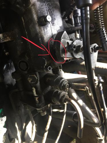

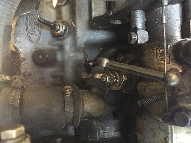

B246141D-0F02-432B-9250-7D0B545A1BF0.jpegE un vecchio rimor su meccanica Ford transit mette in moto cammina ecc solo ieri mi sono accorto lasciandolo in moto per far girare il motore che perdeva gasolio dalla pompa sotto i collettori da dove sembra ci sia un pulsantino,scusate per eventuali errori

Come faccio a sapere che modello è ?

Inserito il 25/03/2020 alle: 18:12:20
In risposta al messaggio di Franklin del 25/03/2020 alle 17:57:54
apri il cofano, prendi una macchina fotografica o un cellulare ,scatta una foto e pubblicala wink.,possibilmente ''dritta e chiara''

Inserito il 25/03/2020 alle: 19:00:28
In risposta al messaggio di Franklin del 25/03/2020 alle 18:42:03
è una Cav meccanica, quindi riparabilissima anche con una spesa non esagerata, ma va smontata dal otore ,una volta tolta si smonta e si cambiano tutte le guarnizioni e gli o ring,ti conviene rivolgerti ad un pompista.Probabilmente la perdita arriva da quel leverino che si vede nella foto, Non è un lavoro complicato ,devi solo trovare un pompista Cav service , o che sappia mettere le mani sulle Cav Calcola che solo di mano d'opera ci vogliono circa 8 /9 ore  tra stacco, riattacco e smontaggio pompa .Non farti influenzare dal pompista che ti propone la sostituzione con una Bosch  wink
Franklin
Franklin
09/02/2020 13
Inserito il 25/03/2020 alle: 19:09:28
In risposta al messaggio di morodirho del 25/03/2020 alle 19:00:28

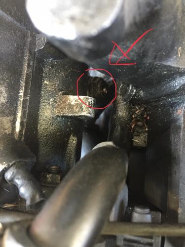

B2534FAF-FF26-44EB-BF31-7DCEC18C0CB3.jpeg questo è il dado che perdeva gasolio,il paraolio non so se il termine giusto,era andato...ora devo sostituirlo,vi aggiornerò a breve

Inserito il 26/03/2020 alle: 20:32:11
In risposta al messaggio di Franklin del 26/03/2020 alle 19:06:04
scusa ma avevi messo una foto dell'altra parte, non da quella di adesso.Se togli quel bulloncino ( chiave da 8 mm) cambi la guarnizione e tutto è a posto, , assicurati che non perda dal tappo su cui è avvitato, perchè all'interno c'è il dispositivo anticipo automatico, con molle ,spessori e O.R ,e non so se si riesce a sfilare e rimontare  a causa dello spazio ridotto.

Inserito il 26/03/2020 alle: 22:10:55
Si ho recuperato anche la molla che c’era apoena svitato il dado,domattina vedo all’auto ricambi se hanno il kit, infine volevo chiederti un altra cortesia visto che sei più ferrato sull’argomento questa parte è normale che sia consumato?almeno così sembra...F5C4205A-32A8-4F5D-AAEB-C7B4C0DEECCC.jpeg

Inserito il 27/03/2020 alle: 07:49:17
In risposta al messaggio di Franklin del 26/03/2020 alle 22:10:55
tutto normale, non credo che troverai la serie guarnizioni dal ricambista, Se vai da un pompista potrebbe darti solo quello che ti serve,senza dover acquistare tutta la serie ,prova, dovrebbe regalartela ,visto che si tratta di una rondella o di un OR
