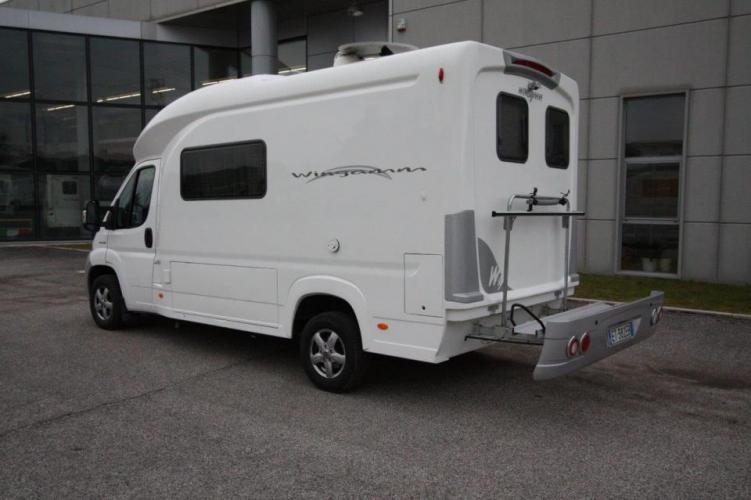

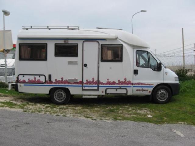

Come da titolo vorrei montare un portamoto sul  mio Wingamm Oasi  620 ( 1998 ), tra tutti Voi c'è qualcuno che lo ha montato?, ho visto tempo fa che sono stati montati dei ganci traino su questo modello  , presumo che di conseguenza sia  fattibile anche il montaggio del portamoto ....Ringrazio fin ora chi saprà dirmi qualcosa in merito Ezio

Ciao, ho avuto un Wingamm 620 (2002) e - come dice Tommaso - aveva un gavone di fibra di vetro sottopavimento in posizione posteriore. Lo sportello di apertura inglobava la targa del mezzo. Se anche il tuo è così credo che un portamoto non si possa montare, a meno di modifiche impegnative, in quanto i longheroni del telaio terminano prima del gavone posteriore e restano - da questo - coperti.

 E viva i tedeschi...porta moto montato ,un pò più complicato che su altri modelli ma si può montare.
Ordinato e montato e dire che  ero andato a farmi fare dei preventivi e mi hanno detto che non si poteva montare, probabilmente perché è difficoltoso il montaggio  visto che bisogna modificare il gavone hanno rinunciato dicendomi che non si poteva fare...credo che volevano " vincere facile " e qui non era facile.
Omologazione CEE  150 Kg  ,robustissimo , zingato  , pienamente soddisfatto...

complimenti per la tenacia ed il risultato!
riesci a postare una foto?
