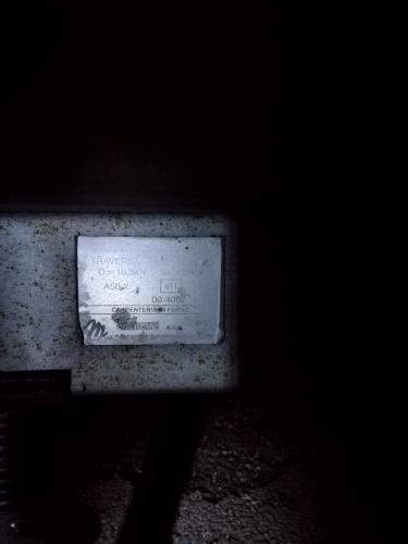

qualcuno saprebbe indicarmi il carico max ammissibile, nel garage di un elnagh joxi 16 g?
il pianale interno è ricoperto di alluminio mandorlato,mi preoccupano i longheroni.cosa significa questa etichetta?IMG_20190222_194213.jpg

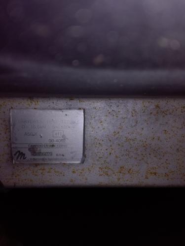

Buonasera a tutti qualcuno saprebbe indicarmi il carico max ammissibile, nel garage di un elnagh joxi 16 g? il pianale interno è ricoperto di alluminio mandorlato,mi preoccupano i longheroni.cosa significa questa etichetta?
S=120kg cosa significa?

Ciao, non sò cosa significhi  "S" mi aspettavo "portata max"....secondo me, molto probabile comunque sia la portata massima, mi pare un peso ragionevole da portare in coda.

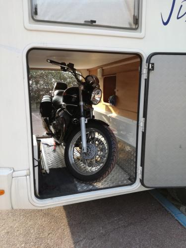

Nel mio Aviano, oggi venduto, caricavo tranquillamente il mio Honda SH300. In otto anni non ho mai avuto problemi di stabilità o d'altro. Nel mio precedente Europeo, caricando Malaguti Centro avevo problemi di trazione dovuto all'alleggerimento delle ruote anteriori.
 La differenza dei due camper era rappresentata soprattutto dal passo e, conseguentemente dallo sbalzo posteriore. Il primo aveva uno sbalzo notevole, a causa di un passo troppo corto; il secondo aveva uno sbalzo accettabile ed un passo lungo.
Oggi ho un furgonato con portamoto esterno e non ho nessun problema di stabilità, con lo scooter.

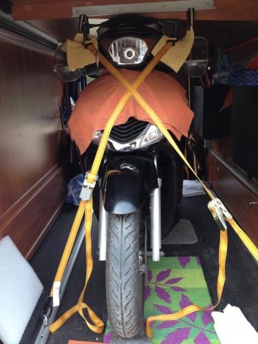

Caricando la moto,l'altezza da terra in prossimità della moto si abbassa di 1,5cm.
ora voglio provare il comportamento alla guida e il peso totale del mezzo
la maggior parte del peso grava sul cavalletto laterale e poggia,nella prima metà dello sbalzo,rispetto all'asse posteriore,
