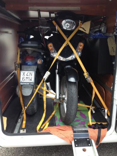

Il camper é omologato 40 quintali
Dentro, come vedete, ci sono due scooter, uno di 100 kg ed uno di 140 Kg ma ho portato anche due SH.
A detta dei tecnici il garage di un camper può trasportare anche 600 Kg a patto che abbiano i longaroni fino alla fine del garage (ve la dico come me l’hanno detta)
Per cronaca quando torno dalla Grecia in estate, nel garage ci sono
Ruota di scorta e arnesi circa 40 Kg
5 taniche da 17 kg di olio 85 kg
un SH 150 circa 140 Kg
sedie 20 kg
varie 15 kg
TOTALE CIRCA 300 Kg.
In un viaggio normale sono sempre 215 kg nel Garage.

Caricando la moto,l'altezza da terra in prossimità della moto si abbassa di 1,5cm. ora voglio provare il comportamento alla guida e il peso totale del mezzo la maggior parte del peso grava sul cavalletto laterale e poggia,nella prima metà dello sbalzo,rispetto all'asse posteriore,
La moto non deve stare sul cavalletto, nemmeno laterale perché un colpo potrebbe provocare danni al pavimento
Lo scooter o moto deve essere fermata con 4 lacci a cricchetto e frenata, non serve altro, al limite bloccare la ruota
