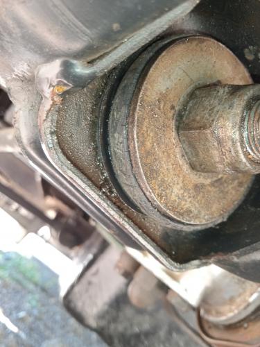

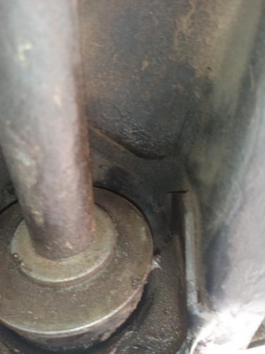

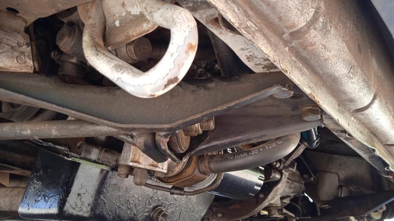

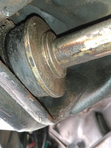

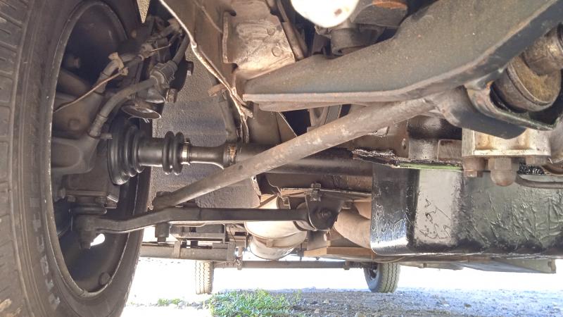

Buonasera oggi mi sono accorto di un possibile errore nel montaggio di 2 rondelle da circa 2mm sull aggancio del puntone di reazione al telaio con i suoi silent block.
Avevo cambiato alcune cose della sospensione meno di 2 anni fa compresi i silent block e mi pare di aver copiato la posizione delle rondelle come stavano ma non sono sicuro.
Comunque sono dietro ora.

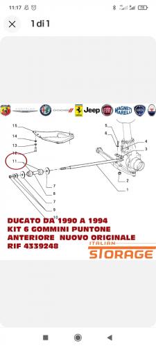

Però oggi ho trovato l esploso in rete del ducato 290 e sono davanti...

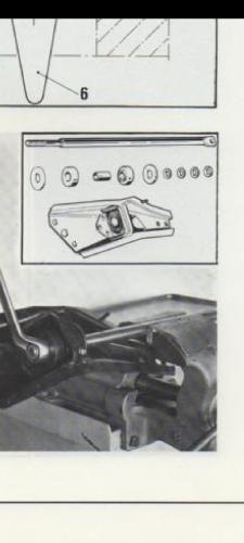

e poi ho controllato il manuale officina del 280 e vanno dietro invece che davanti.
Questo cambia leggerissimamente l'incidenza della ruota-ammortizzatore.
Chiedo a chi ha più esperienza se è una questione trascurabile o no
E come sapere se vanno davanti o dietro.
In questo esploso sono 2 come sul mio , ma davanti . Numero 9
Nel manuale officina sono 4 e dietro. Ma dice che il numero va rispettato quello che si trova perché influisce sulla regolazione della incidenza.
Screenshot_2023-03-11-11-57-23-052_cn_wps_moffice_eng.jpgScreenshot_2023-03-11-12-16-57-310_cn_wps_moffice_eng.jpg
Io le avevo  messe dietro nel rimontaggio ma non ricordo veramente come stavano.
IMG_20230311_110410.jpgIMG_20230311_110237_1.jpgIMG_20230311_110322_1.jpgIMG_20230311_110437_1.jpgIMG-20230311-WA0018.jpegIMG-20230311-WA0016.jpeg

Ehi chiedo scusa...mi sa che ho fatto confusione.
lnesploso è del ducato 290(quello quasi identico al mio).
Ed è possibile che sia pure sbagliato perché è di un sito di ricambi.
Nel manuale officina del 280(il mio), le.romdelle sono dietro, così come le ho rimesse io.
Sono 4 nel disegno e nel mio 2 ma c'è una nota con scritto di annotare il numero perché è la registrazione dell' incidenza e forse cambiava in fabbrica a seconda di piccole differenze tra i telai o gli attacchi.
Quindi magari a uno ne mettevano 2, a uno 3 e così via.
Comunque se qualcuno ha lo stesso ducato e mi dà una conferma che sono dietro ,grazie!
