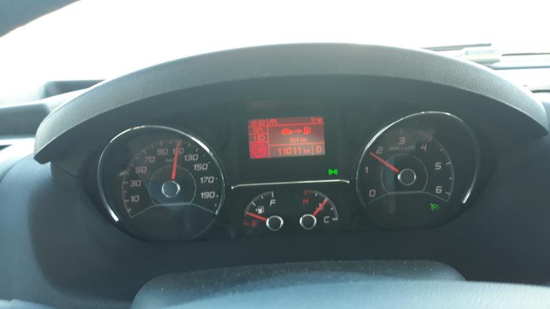

Io ho ritirato il 140 serie 9, ho notato anche io che parte qualche pompa, anche abbastanza spesso,  non la solita ventola radiatore del 2.3.
Altra cosa ho notato che l'indicatore del tachimetro ( lancetta) non è perfettamente ferma, ma lievemente si muove,  non sempre,  credo che sia un malfunzionamento.

Io ho ritirato il 140 serie 9, ho notato anche io che parte qualche pompa, anche abbastanza spesso,  non la solita ventola radiatore del 2.3. Altra cosa ho notato che l'indicatore del tachimetro ( lancetta) non è perfettamente
ferma, ma lievemente si muove,  non sempre,  credo che sia un malfunzionamento.  Circa la non presenza dell'astina è veramente una scemenza,  capisco il motore girato,  ma in qualche modo si poteva fare. il resto so nulla, l'ho solo portato giù dal concessionario,  circa 150 km...​​ Confronto al 2.3 sembrerebbe più silenzioso,  ma sono due camper totalmente differenti.  Aldo

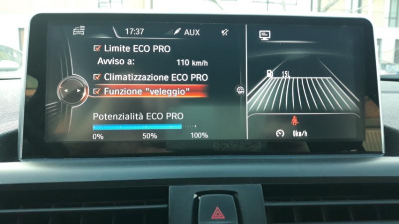

alcune precisazioni.   "veleggio" sostanzialmente il convertitore di coppia mette in folle l'albero primario del cambio quindi il motore gira al minimo 800-900 giri. praticamente non esiste freno motore. sulle discese autostradali la macchina BMW aumenta di velocita' pur girando al minimo.   a 2500 giri in 8° marcia probabilmente viaggio oltre i150-160 mai arrivato.   sul camper non esiste veleggio vorrei vedere fermare 3500 KG e oltre senza quel pochissimo freno motore.                                                                                                                  "coppia piu' in basso"   nel mio MH 7,20 metri. 2300 c.c.  140 cv cambio automatico anno 2020  la coppia parte da 1400 giri. meno sarebbe appena sopra  il minimo.                                                                                                 "girare piu' alti" io a 110 km sono a 1600 giri e se ho bisogno di potenza affondo l'acceleratore e immediatamente scala una o due marce con una buona accelerazione.ma 100- 110 e' la mia velocita'. di meno viaggio in 8° marcia.per inserire la 9° devo accelerare fino a 100-105  e cambia marcia. buona serata a tutti  Claudio20220731_110039%20(FILEminimizer)(2).jpg20220308_173607%20(FILEminimizer)(1).jpg

alcune precisazioni.   veleggio sostanzialmente il convertitore di coppia mette in folle l'albero primario del cambio quindi il motore gira al minimo 800-900 giri. praticamente non esiste freno motore. sulle discese autostradali
la macchina BMW aumenta di velocita' pur girando al minimo.   a 2500 giri in 8° marcia probabilmente viaggio oltre i150-160 mai arrivato.   sul camper non esiste veleggio vorrei vedere fermare 3500 KG e oltre senza quel pochissimo freno motore.                                                                                                                  coppia piu' in basso   nel mio MH 7,20 metri. 2300 c.c.  140 cv cambio automatico anno 2020  la coppia parte da 1400 giri. meno sarebbe appena sopra  il minimo.                                                                                                 girare piu' alti io a 110 km sono a 1600 giri e se ho bisogno di potenza affondo l'acceleratore e immediatamente scala una o due marce con una buona accelerazione.ma 100- 110 e' la mia velocita'. di meno viaggio in 8° marcia.per inserire la 9° devo accelerare fino a 100-105  e cambia marcia. buona serata a tutti  Claudio
Anche la Mercedes di mia moglie otto marce fa uguale in funzione eco va in " folle"...

Anche la Mercedes di mia moglie otto marce fa uguale in funzione eco va in folle... Io mi tengo stretto il mio Golf Gti manuale del 2007 un po' paciugato,  almeno cambia quando dico io... Aldo
anche il mio cambio BMW 8 marce e fiat  ducato 9 marce cambia quando lo dico io! basta avere il piede destro pronto e sensibile. anche perche'  sono sempre in coppia massima.

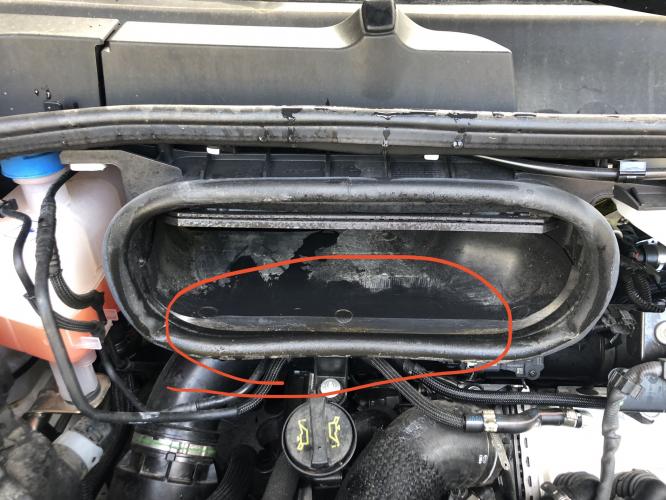

Avete mai notato ristagno d’acqua nella zona cerchiata quando piove?
ristagno non so, ma noto che è più bagnata del resto della presa d'aria
