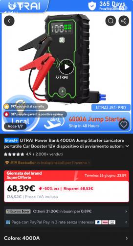

Io ho estratto il mio jump starter cinese da 40€ che ho li nel gavoncino accanto alla porta lato guida , collegato e partito .
Spostato il camper , spento , fatto quello che dovevo fare , riavviato col jump starter e riparcheggiato.
Fosse successo da qualche altra parte avrei fatto uguale e ci avrei anche viaggiato magari fermandomi ad acquistare una batteria nuova.
Domani provo a ricaricare la batteria morta e vedere se ce la fa ad accenderlo. Pura curiosità.
In ogni caso tra 2 gg mi consegnano quella nuova.

ho li nel gavoncino accanto alla porta lato guida , collegato e partito . Spostato il camper , spento , fatto quello che dovevo fare , riavviato col jump starter e riparcheggiato. Fosse successo da qualche altra parte avrei fatto uguale e ci avrei anche viaggiato magari fermandomi ad acquistare una batteria nuova. Domani provo a ricaricare la batteria morta e vedere se ce la fa ad accenderlo e visto che ha i tappi la provo anche col densimetro. Pura curiosità. In ogni caso tra 2 gg mi consegnano quella nuova.
che jump utilizzi?
SilverHaze
SilverHaze
04/01/2024 1207
Inserito il 24/06/2026 alle: 20:12:43
Questo utrai preso 3 anni fa su amazon in promo a 40/45€
mio papà ne ha un altro simile sempre utrai che avrà 5/6 anni.
