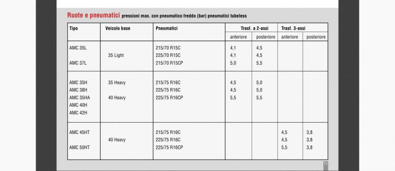

scusa avevo elaborato male non hai un telaio al-ko ma accessori al-ko
Sul libretto se leggi sul telaio ZFA250….. è un telaio light, mentre se leggi ZFA251 è un telaio Heavy
Se ci dici quali sono potremmo provare a trovare le istruzioni, non è chiaro perché parli di ammortizzatori e poi di soffietti

Sull’ anteriore non so darti indicazioni ma sul posteriore non andrei oltre 2-2,5 atm
Io sul camper li tenevo a 1,7 ATM, troppo gonfi diventa rigido ma va visto se il mezzo è coricato sul posteriore o no, insomma è possibile che non serva nemmeno, bisognerebbe capire il perché sono stati messi, se fosse un Mercedes allora servono perché è troppo ballerino ma un Ducato
Io farei delle prove per capire il confort ma, non andrei oltre 2,5 ATM
Modificato da Grinza il 02/11/2021 alle 16:32:45

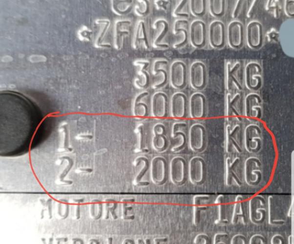

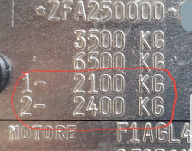

Nei precedenti camper con telaio Fiat Maxi ho sempre avuto i soffietti AlKo e la pressione per avere confort l'ho tenuta secondo l'assetto di carico, ma anche in versione ferie li ginfiavo Max 2,5 Atm.
Per quanto riguarda il telaio Light o Maxi si può riconiscere dalla targhetta Fiat apposta sul longherone sotto il cofano.
Light ant 1850 kg post 2000 kg
Heavy ant 2100 kg post 2400 kg
Targhette come queste
