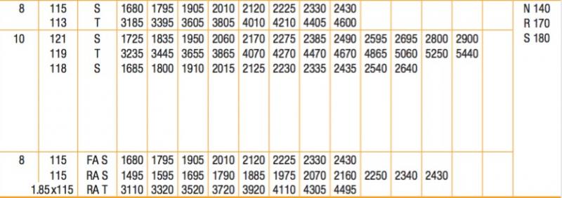

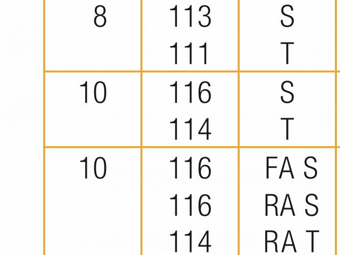

Per salla: nel manuale delle pressioni continental e' riportata questa misura di gomme:
215 / 75 R 16 C  con 10 tele e indice di carico 116 (per gomma singola, non gemellata) che corrisponde a 1250 kg cioe' 100 kg in piu' per gomma delle tue che hanno indice di carico 113.
dovresti valutare tu pesando i due assi se eventualmente prendere queste gomme con indice di carico maggiore. Di per se secondo me il gommista due anni fa avrebbe dovuto consigliarti quelle piu' robuste.
le tue dovrebbero avere 8 tele.
eventualmente potresti valutare se e' possibile e legale anche cambiare la misura dei tuoi pneumatici mettendo altre comme con indice di carico ancora maggiore, io pero' questo non so dirtelo.

Inserito il 29/05/2019 alle: 12:53:37
Quella tabella dice solo che le michelin xc camping hanno una pressione di gonfiaggio superiori alle altre. I motivi non li so.
sarebbe interessante sapere se il peso sull'asse posteriore corrisponde al peso di 2120 indicato in quella tabella o se e' molto superiore.
se il tuo camper pesa 4000 kg (da vuoto o pieno ?) come indicato da te io suppongo che l'asse posteriore sopporta piu' di 2120 kg.

Nella misura di salla ci sono sulle tabellle continental questi pneumatici:
il primo a 8 tele e' come quello che salla ha ora, il secondo ha 10 tele e indice di carico 116, il terzo non so cosa sia esattamente.

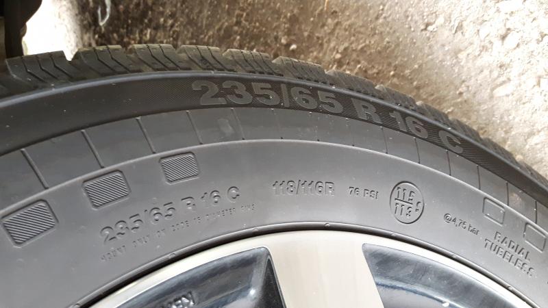

Inserito il 29/05/2019 alle: 14:32:35
In risposta al messaggio di sergiozh del 29/05/2019 alle 14:00:35
Nella misura di salla ci sono sulle tabellle continental questi pneumatici: il primo a 8 tele e' come quello che salla ha ora, il secondo ha 10 tele e indice di carico 116, il terzo non so cosa sia esattamente.
E cosa leggi dalla foto del mio!
118/116 R,
dov'è nella tua tabella,?
Sono Vanco four season 2.
Le pressioni indicate sono 4.75 atm a indice 115 e 76psi a indice 118.
Secondo te: 115 indice di carico=1215hg totale asse post. 2430 vanno gonfiate a 4.75atm,
Se in realtà l'asse posteriore pesa un po+di 2000kg a quanto vanno gonfiati gli pneumatici? conseguentemente se la massa complessiva è 3650kg,quindi l'anteriore è a 1600kg  a quanto vanno gonfiate?

Inserito il 29/05/2019 alle: 16:02:28
In risposta al messaggio di latrofa124 del 29/05/2019 alle 13:54:23
Ci sono gli pneumatici con doppio indice di carico e con doppio codice velocità sia S che R, considerando la velocità in cui siamo soliti andare, è una garanzia in più sul sovrappeso, ma non lo giustifica.  Roberto
io prima parlavo dei pneumatici di sella, non dei tuoi e dei miei.

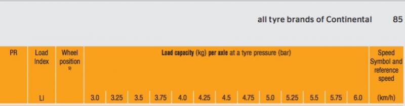

sulla misura dei tuoi e miei che è la stessa: dalle tabelle continental a pagina 84-85 estraggo queste foto, la prima e la terza vanno messe su una stessa riga per far combaciare le righe, poi leggi te le pressioni minime in base al peso.
per 2430 kg la pressione minima sarebbe 4.75 bar. però devi anche considerare che magari il peso non è ripartito uguale sulle due ruote e una porta più dell'altra. per questo io metterei 5 bar o di più se la pressione massima che il pneumatico consente lo permette. nel tuo caso mi sembra di leggere sul pneumatico 76 psi che corrisponde a 5.24 bar, dunque puoi mettere 5 bar.

Inserito il 29/05/2019 alle: 17:38:50
In risposta al messaggio di sergiozh del 29/05/2019 alle 16:02:28
io prima parlavo dei pneumatici di sella, non dei tuoi e dei miei. sulla misura dei tuoi e miei che è la stessa: dalle tabelle continental a pagina 84-85 estraggo queste foto, la prima e la terza vanno messe su una stessa
riga per far combaciare le righe, poi leggi te le pressioni minime in base al peso. per 2430 kg la pressione minima sarebbe 4.75 bar. però devi anche considerare che magari il peso non è ripartito uguale sulle due ruote e una porta più dell'altra. per questo io metterei 5 bar o di più se la pressione massima che il pneumatico consente lo permette. nel tuo caso mi sembra di leggere sul pneumatico 76 psi che corrisponde a 5.24 bar, dunque puoi mettere 5 bar.
