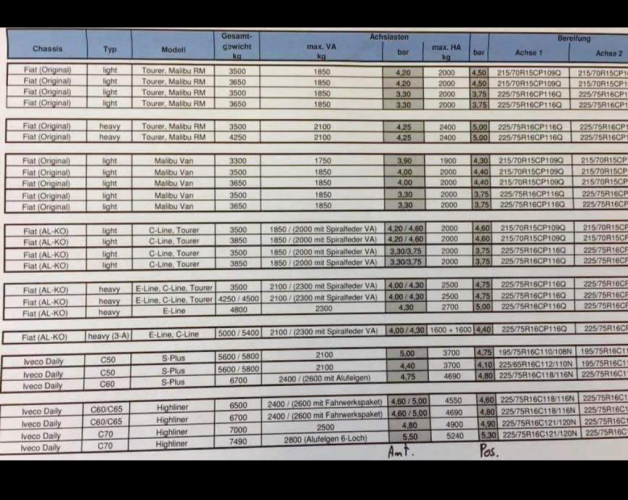

Non so se serve ancora mi sono perso alle prime pagine di lettura.... Cmq questo è quello che ho... Se può essere di aiuto a qualcuno....con molto piacere....
visto che in merito c'è molta discordanza....
Quasi tutti i valori sono con gomme CP  quindi x esperienza si potrebbe abbassare ancora un pelo con gomme C....ricordate che sopra i mezzi c'è tutto ciò che ha importanza nella nostra vita... Siate sicuri di ciò che fate....!

sergiozh
sergiozh
Inserito il 01/06/2019 alle: 01:16:15
In risposta al messaggio di lucanico 75 del 31/05/2019 alle 21:41:37
Non so se serve ancora mi sono perso alle prime pagine di lettura.... Cmq questo è quello che ho... Se può essere di aiuto a qualcuno....con molto piacere....  visto che in merito c'è molta discordanza.... Quasi tutti
Paragonando ora quel che mercedes consiglia con la tabella continental devo dire che sono compatibili.
credo che quelle pressioni mi sembravano basse quando non avevo ancora le tabelle continental e usavo pneumatici continental che spanciano di piu' dei nokian secondo me.
