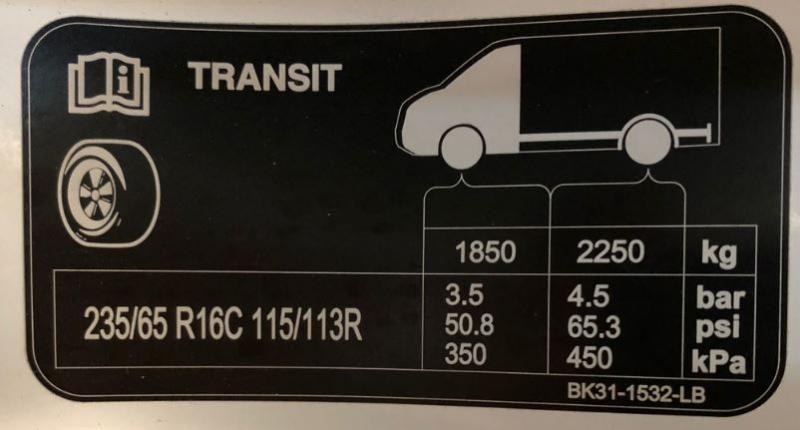

Premesso che sono ignorante in materia ma cerco di documentarmi il più possibile, nel mio mezzo è riportata l'etichetta dell'immagine sotto, le gomme che monto sono esattamente quelle e la pressione che uso è quella indicata in questa etichetta, dopo aver letto cinque pagine di discussioni (e tutte le altre più vecchie) non ho ancora capito se faccio bene o no.
Non sapendo se asse posteriore con ruote gemelle oppure ruota singola ...
Quindi tu ti attieni e le gonfi come da tabella
3,5 anteriore e 4,5 posteriore e con i pesi ?
Allora Anche con i pesi ti attieni alla tabella ant1850 2250post ?

Non sapendo se asse posteriore con ruote gemelle oppure ruota singola ... Quindi tu ti attieni e le gonfi come da tabella  3,5 anteriore e 4,5 posteriore e con i pesi ? Allora Anche con i pesi ti attieni alla tabella ant1850 2250post ?
Trazione anteriore e ruota singola, in assetto vacanza alla pesa il valore era 3600kg, non so però il peso sugli assi e comunque non siamo sempre nella stessa configurazione, a volte siamo in 3 a volte in 4, a volte davanti ci sono solo io che guido e 3 sono dietro, secondo te quindi a quale pressionde devo gonfiarli!
Fai la pesata totale e anche quella dell asse posteriore ...quindi ti dai la risposta da solo.
Confrontando i valori de etichetta quelli della pesa e quelli del manometro

Divi di attenerti alle info del fabbricante e poi in pratica fai la sola pesata totale ?
gia l etichetta suggerisce che il peso totale non e' ugualmente diviso
Quindi pesare base per asse
L etichetta dice Asse posteriore 2250 kg dichiari di essere a 3600 quindi già 100 in più che stanno tutti sul posteriore, facendo calcolo a spanne 2350 .kg
Le gomme con 115 portano 1250 x2 =2500 kg sembreresti nei margini ma
Sola la pesata dell asse posteriore ti dice la realtà.
Anzi pesando ruota per ruota vedi quale delle due porta più peso e se sta dentro i 1250 kg di portata delle tue gomme.
Poi per la pressione ti regoli tu

Inserito il 24/08/2018 alle: 07:18:43
Credo che al posteriore hai più peso dei 2250 in etichetta basta guardare l etichetta oltre ai numeri c'è il disegno .lo sbalzo posteriore del tuo camper e' quanto maggiore dell originale calcolato dalla ingeniere Ford ?  Almeno il doppio se non di più...o sbaglio ?
Lo sbalzo è sicuramente maggiore, è un mansardato di circa 7,20m, non è però che tutte le volte prima di partire si va a pesare il camper per sapere a quanto gonfiare le gomme, anche perchè la situazione varia anche durante il viaggio.
Ora cercherò comunque di ripesare il camper su entrambi gli assi perlomeno, ma davanti quindi le pressioni potrebbero andare bene ed eventualmente vanno alzate per il posteriore?

mansardato  quindi peso anche sull anteriore .
è troppo secante fare tre pesate totale +posteriore+anteriore ? si fanno almeno due quelle degli assi cosi si sà che peso sopportano le gomme
certo che non lo si pesa ad ogni partenza ,ma non bisogna barare con se stessi
si cerca di pesarlo nell occasione che si sa di avere molto peso a bordo ,nel tuo caso  con l equipaggio sistemato dietro.
