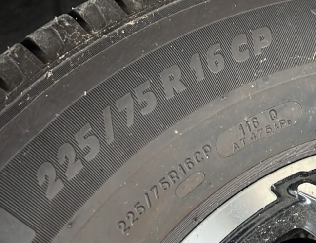

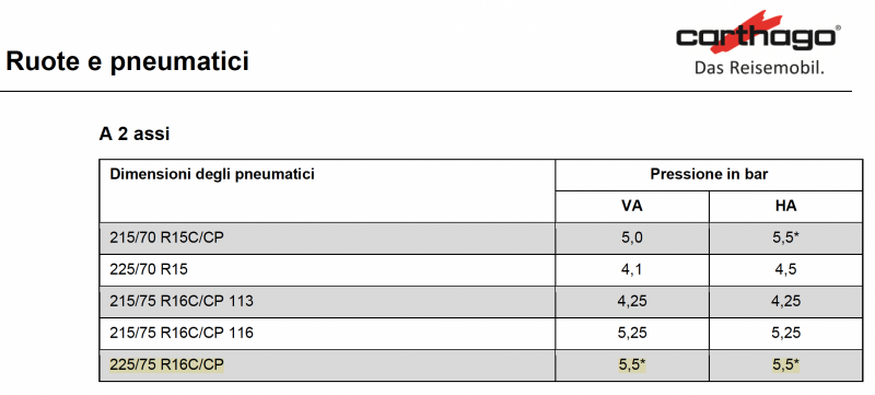

l'etichetta del costruttore riporta che per le 225/75/16 C/CP che io interpreto sia per le C che per le CP la pressione di gonfiaggio dovrebbe essere 5,5 bar sia all'anteriore che al posteriore.
Guardando però sulla carcassa dello pneumatico è riportato indice di carico e pressione in KPA, che corrispondono a 116Q a 475 kPa
475 kilopascal corrispondono a 4,7 / 4,8 bar
quindi di conseguenza usarle a 5,5 significa tenerle mediamente a 0,8 / 0.9 bar superiori alla pressione massima.
Sulle C, invece delle CP i kPa mi risultano più alti, così com'erano più alti nelle precedenti versioni delle Agilis Camping.
Sto sbagliando qualcosa ? perchè personalmente le abbasserei almeno a 4,8 dagli attuali 5,5

Carthago indica per 225/75/16 C/CP sulla targhetta applicata da loro come 5,5 sia all'anteriore che al posteriore
così come lo indica nel manuale uso e manutenzione, come avevo scritto
Ho ricordi dello stesso pneumatico, su camper precedenti, con pressione massima a 5,5 bar
Sul nuovo però, come scritto, la pressione massima dovrebbe essere 4,75 bar

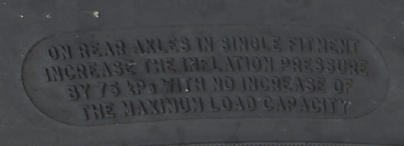

Se guardi bene, sulla gomma troverai anche impressa questa incisione:
Che sta a significare che:
SUGLI ASSI POSTERIORI CON MONTAGGIO IN SINGOLO, AUMENTARE LA PRESSIONE DI GONFIAGGIO DI 75 kPa SENZA ALCUN AUMENTO DELLA CAPACITÀ MASSIMA DI CARICO.
Ovvero, devi aumentare la pressione, ma la portata massima rimarrà comunque 1150kg.
Riportando così la pressione massima a 5.5bar, come le vecchie Agilis Camping.

sì, stai sbagliando qualcosa  Le CrossClimate recano una pressione di 4.75bar (69PSI) per un carico massimo di 1150kg.  La pressione di 4.75bar NON È la pressione massima, come avveniva in passato (infatti non c'è scritto
alla pressione massima di 69psi), ma non è altro che la pressione MINIMA per garantire i 1150kg. Se guardi bene, sulla gomma troverai anche impressa questa incisione: Che sta a significare che:  SUGLI ASSI POSTERIORI CON MONTAGGIO IN SINGOLO, AUMENTARE LA PRESSIONE DI GONFIAGGIO DI 75 kPa SENZA ALCUN AUMENTO DELLA CAPACITÀ MASSIMA DI CARICO. Ovvero, devi aumentare la pressione, ma la portata massima rimarrà comunque 1150kg. Riportando così la pressione massima a 5.5bar, come le vecchie Agilis Camping. Parlando tu per primo, e scrivendo di pressioni a 4,75bar do per scontato tu stia in realtà parlando della CrossClimate Camping.
io ricordavo proprio una cosa del genere, ma non l'ho notata/trovata sulle attuali. Adesso controllo meglio, ma mi pareva di aver letto che è proprio l'indicazione dell'uso singolo o gemellare che è stata tolta.

In risposta al messaggio di Laikone del 06/07/2026 alle 16:32:10
confermo che NON c'è !
quindi torniamo al punto di partenza.
il costruttore indica 5,5 anteriore e posteriore
la carcassa dello pneumatico indica 4,75

Parlo di Agilis Camping, come da oggetto del thread le gomme di prima fornitura sono Michelin Agilis Camping CP Carthago indica per 225/75/16 C/CP sulla targhetta applicata da loro come 5,5 sia all'anteriore che al posteriore
così come lo indica nel manuale uso e manutenzione, come avevo scritto Ho ricordi dello stesso pneumatico, su camper precedenti, con pressione massima a 5,5 bar Sul nuovo però, come scritto, la pressione massima dovrebbe essere 4,75 bar
Essendo Agilis Camping quanto da me scritto non c'è e come vedi quella pressione di 4,75bar (475kPa) NON è la pressione massima.
Ci sarebbe scritto MAX PRESSURE AT: XXX
Quindi puoi tranquillamente andare a 5,5bar.
In alternativa se vuoi stare un pò più sgonfio dovresti pesare il mezzo per asse... con quell'indice 2500kg sull'asse posteriore al massimo.

Queste tabelle se seguite alla lettera potrebbero essere pericolose, pensa se Tu montassi la 215/70 R15 sul asse posteriore, ma anche una 215/75 R16 C con portata 113 sarebbe un altra gomma che è meglio non montare.
Forse ho interpretato male la tabella, e magari i riferimenti riguardano le gomme omologate in base al modello, giusto?
