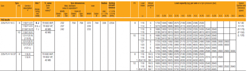

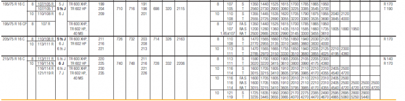

vincenzo 59
vincenzo 59
18/10/2004 594
Inserito il 11/02/2021 alle: 15:12:49
Sul sito Gommadiretto trovi tutto quel che serve.
Affidabilissimi.
vincenzo 59
vincenzo 59
18/10/2004 594
Inserito il 11/02/2021 alle: 18:41:46
vincenzo 59
vincenzo 59
18/10/2004 594
Inserito il 11/02/2021 alle: 18:42:17
vincenzo 59
vincenzo 59
18/10/2004 594
Inserito il 11/02/2021 alle: 18:44:00
Le colonne pressioni sono uguali in entrambi gli schemi.
Wheel position : S singola
t  gemellato
Ra  posteriore
Fa   anteriore
Tabelle Continental. Non hanno in tabella le 215/75/16 CP.
Modificato da vincenzo 59 il 11/02/2021 alle 18:49:01

il tornitore
il tornitore
25/08/2015 6475
Inserito il 11/02/2021 alle: 19:42:53
In risposta al messaggio di vincenzo 59 del 11/02/2021 alle 18:44:00
Le colonne pressioni sono uguali in entrambi gli schemi. Wheel position : S singola t  gemellato Ra  posteriore Fa   anteriore Tabelle Continental. Non hanno in tabella le 215/75/16 CP.
Per le 215/75 R16CP 113 puoi fare affidamento sulle tabelle di tyresafe.. Intanto si sa che le Agilis Camping hanno l'indice di carico dichiarato a 80 psi.
