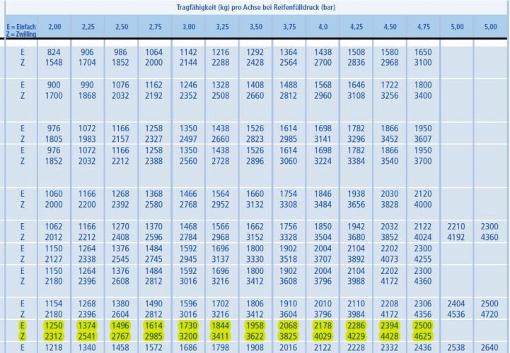

Per la pressione, intanto devi guardare che pressione massima è scritta sul fianco della gomma, solitamente esressa in PSI, e quella è la pressione a cui vanno messe le gomme al peso massimo che possono sopportare, cioè
116= 1250kg ognuno cioè 2500kg sull asse. Se hai 2200kg posteriori, ovviamente dovrai tenere la pressione parecchio piu bassa. Di solito i pneumatici NON camping hanno una pressione massima di 4,8 bar (almeno quelli che ho avuto io) contro i 5,5 dei camping. Quando avevo l Hymer B-514-SL con 1800kg davanti e 2200kg dietro, con le MIchelin Agilis Alpin 225/75R16 IC 116, tenevo 4,2 ant e 4,8 post. Se hai il TPMS, puoi avere una buona indicazione se hai la pressione corretta, guardando quanto sale la pressione a freddo una volta in viaggio. Se sale poco, pui ancora calare, se sale molto, meglio aumentare. Detto così non dice tanto perchè molto e poco sono concetti relativi, ma casomai posso ssere piu preciso.

In risposta al messaggio di vincenzo 59 del 11/02/2021 alle 18:42:17
Ciao, puoi postare il link perché non trovo queste tabelle sul sito?

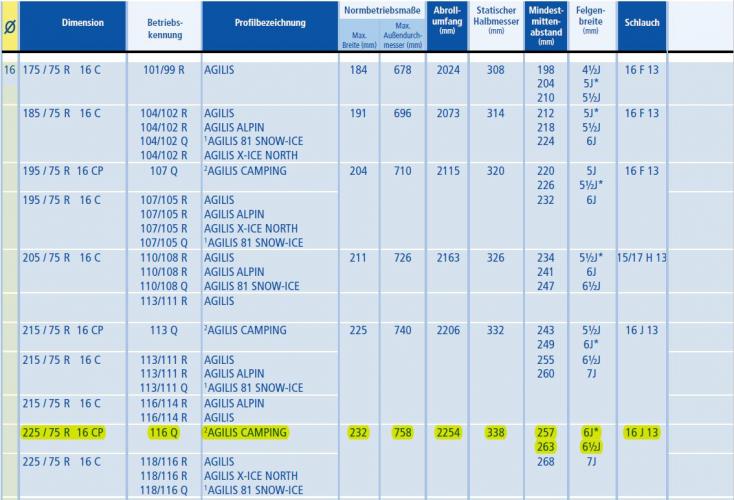

Inserito il 19/02/2021 alle: 10:40:15
In risposta al messaggio di SimoTopDriver del 19/02/2021 alle 10:16:45
Ciao, puoi postare il link perché non trovo queste tabelle sul sito? Grazie.
Eccolo (tabelle da pagina 84):

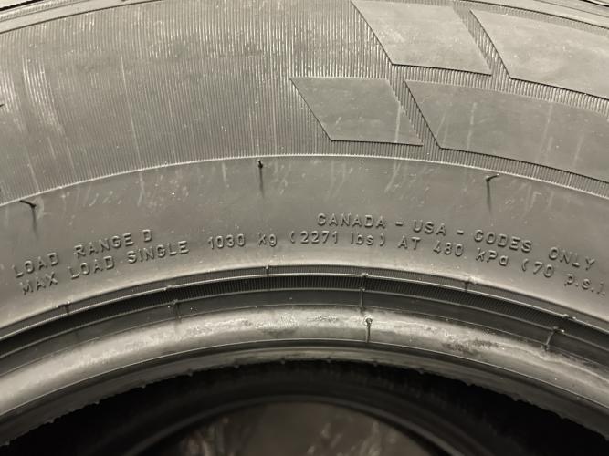

Allego foto di un Pirelli Carrier Camper nella misura 215/70 R15 CP 109R dove sul fianco si legge che la massima pressione ammessa è di 480 KPa (4,8 bar) per il carico massimo.

Attenti che queste tabelle non valgono per Pirelli. Allego foto di un Pirelli Carrier Camper nella misura 215/70 R15 CP 109R dove sul fianco si legge che la massima pressione ammessa è di 480 KPa (4,8 bar) per il carico massimo.
Ma infatti io l'ho detto qualche commento fa... Avevo fatto riferimento a quella tabella per le VanContact 4Season (scelta alternativa alle Michelin Crossclimate esempio) non per qualunque marca di pneumatico.
Come avevo detto che bisogna far riferimento al costruttore dello pneumatico richiedendo la tabella specifica...

Devo contraddirti sul fatto che la massima portata del pneumatico la si ottiene a 5,5 atm, almeno per le misure dei nostri Ducato
Ho un camper immatricolato 42,5q, viaggio normalmente a 39,5 qli (18,5 anteriore + 21 posteriore) tengo i pneumatici Agilis camping a 4 ant e 4,5 posteriori.
Viaggiando queste pressioni diventano 4,5 e 5.
Allego un link ad un documento Michelin dove a pagina 98 una tabella indica per differenti carichi sull'asse le giuste pressioni di gonfiaggio.
Quasi mai, se non per poche misure, Michelin indica 5,5 Atm (ma per carichi di mezzi over 35)
Per il mio carico la tabella indica 3,5 e 4 atm
https://www.springmann-web.de/w...
