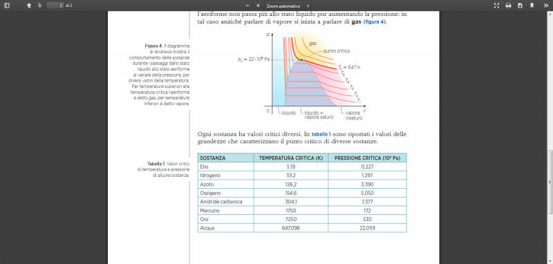

Confermo che la pressione è influenzata dalla temperatura ambiente: ne ho avuto la riprova quest'estate. Quando sono partito per la vacanza estiva, nella mia città (Bologna) c'era una temperatura sahariana di 36-38°C,
a rimessaggio sotto il sole il termometro cellula segnava 54°C. Nel mio camper ho impostato la temperatura di allarme del treno posteriore (gemellato) a 3,8 Bar (appena un po' sotto il valore di gonfiaggio, che è fra 3,9 e 4,1). Ovviamente gonfiando le gomme a temperatura ambiente le ho gonfiate sotto il sole a più di 40°. Partiamo e abbiamo fatto la prima notte a Monginevro (1850 m). La mattina c'erano 5-6°, e all'accensione del camper, tutti i 4 sensori hanno dato il segnale d'allarme: la pressione rilevata era 3,7 Bar, sotto il livello di guardia. Non sono stato a rigonfiare, dopo una ventina di minuti di marcia l'allarme era sparito (nel frattempo eravamo scesi dal Mongi e la temperatura si era considerevolmente alzata). E' stata una conferma indiretta della validità della scelta di mettere i sensori di pressione: se ci fosse stato un calo dovuto a una foratura, con l'allarme impostato 0,1-0,2 Bar sotto la pressione a freddo, ti avverte SUBITO prima che possano esserci danni. Nello specifico della domanda: io avrei rigonfiato alla pressione nominale prevista (nel tuo caso, avrei rigonfiato a 5). Quella volta non l'ho fatto perché sapevo che la condizione di temperatura di 5° era solo transitoria e sarei ben presto ritornato verso una situazione più acconcia con 25-30° di temperatura ambiente. Ciao da Dash
Ritengo l'azoto aiuterebbe ad evitare queste dilatazioni termiche
quello che varia è la percentuale della parte "umida" che viene
inserita nello pneumatico al gonfiaggio , e che si dilata a temperature
elevate,
da azoto o acqua ci sono almeno cinque volte di rapporto  647 a 126
Par questo non gonfio mai dai "benzinai"
ma a casa con  adeguati filtri anticondensa !

Ritengo l'azoto aiuterebbe ad evitare queste dilatazioni termiche quello che varia è la percentuale della parte umida che viene inserita nello pneumatico al gonfiaggio , e che si dilata a temperature elevate, da azoto o acqua ci sono almeno cinque volte di rapporto  647 a 126 Par questo non gonfio mai dai benzinai ma a casa con  adeguati filtri anticondensa !
e dimmi come faresti a gonfiare uno pneumatico con l'azoto senza evitare che l'aria umida entri nello stesso?
Falso!
mi spiace wink
