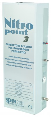

Poi quando deciderò monterò in linea anche un
Generatore di Azoto dove esce al 99,9 % puro

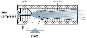

Se dovessi "arrivare" ad usare azoto
avrei l'accortezza iniziale di sgonfiare
con questo :immagine(162).png
o altro sistema  che ho per altri scopi
e poi gonfiare correttamente !
