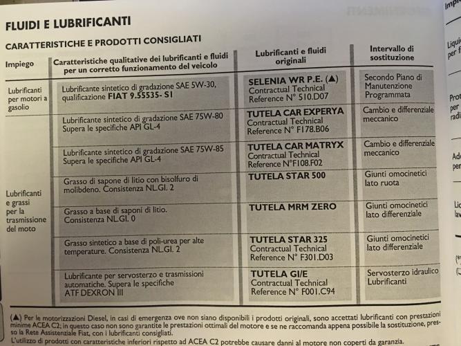

In risposta al messaggio di w30430 del 23/08/2021 alle 18:10:54
Manuale x250 euro 4  2010
Nel 2010 c'erano i primi diesel Euro 4 con DPF, perciò hanno introdotto un olio ACEA C2 e non B4.. E per ridurre il consumo un 30.
Penso che fino a Settembre 2008 Fiat, sempre su Euro 4, prescriveva il Selenia WR che è un 5W40 con specifica Fiat xxx-N2 e non S1.
Modificato da il tornitore il 23/08/2021 alle 18:36:33

Inserito il 23/08/2021 alle: 18:41:30
In risposta al messaggio di il tornitore del 23/08/2021 alle 18:36:16
Nel 2010 c'erano i primi diesel Euro 4 con DPF, perciò hanno introdotto un olio ACEA C2 e non B4.. E per ridurre il consumo un 30. Penso che fino a Settembre 2008 Fiat, sempre su Euro 4, prescriveva il Selenia WR che è un 5W40 con specifica Fiat xxx-N2 e non S1.
