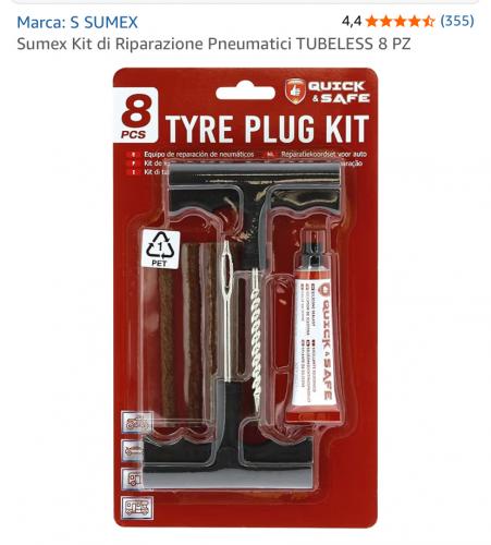

credo sia buona l'idea di tenere un kit a portata di mano sia in camper che in auto, ma tra le varie versioni che avete provato con quali vi siete trovati meglio?
Fermorestando che questo oggetto va visto come un pararti il sederino...
mettete qualche foto o link, grazie

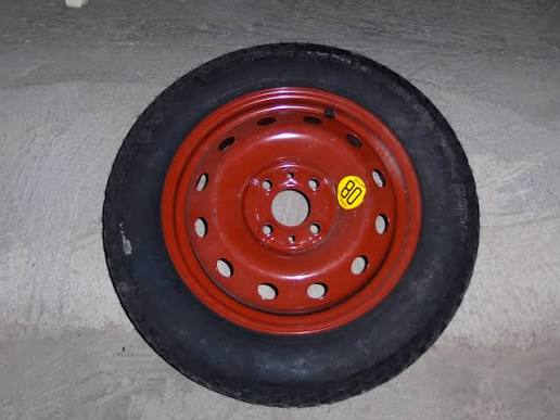

credo sia buona l'idea di tenere un kit a portata di mano sia in camper che in auto, ma tra le varie versioni che avete provato con quali vi siete trovati meglio? Fermorestando che questo oggetto va visto come un pararti il sederino... mettete qualche foto o link, grazie
31/03/2004 21022
Inserito il 13/02/2026 alle: 23:51:37
In risposta al messaggio di salito del 13/02/2026 alle 23:40:37
ah ah in effetti non è chiaro se è meglio avere il ruotino o la fortuna di non doverlo usare...

Io ne ho un paio di questi becerissimi. uno amche nello scooter (con la bomboletta di c02 x gonfiare). a parte mi sono preso 4/5 tubetti di colla riparazione toppe biciclette.
in effetti 9€ potrei anche spenderli laugh

alla fine ho ordinato questo, il quale ha nella custodia tutto ciò che mi dovrebbe servire senza dover andare a tirare fuori la cassetta degli attrezzi magari mentre si è in corsia d'emergenza in autostrada...
Ovviamente spero di NON DIRVI MAI come funziona, d'altronde anche io mi sono fidato sulla parola o quasi laugh
Se proprio proprio recupererò un cacciavite da lasciare appositamente nella confezione, ma direi che malissimo non dovrebbe essere.
