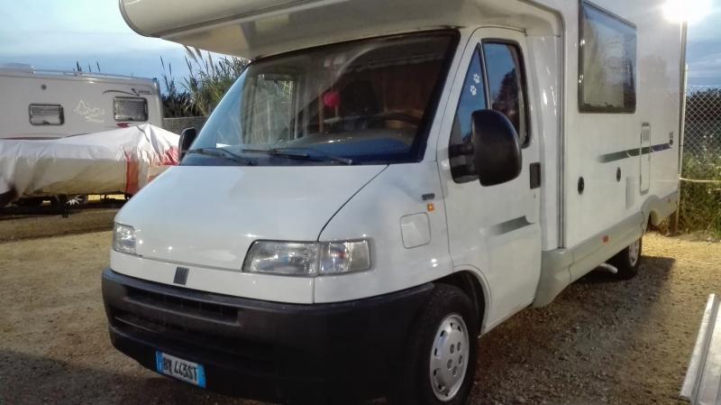

Buonasera a tutti. Scrivo nel tentativo di avere delle delucidazioni in merito ai prodotti da usare per la lucidatura del camper. Mi spiego meglio. Ho un camper del 2002 e i segni del tempo si fanno sentire.. sia la cellula (in vetroresina) che la cabina sono opache, soprattutto il cofano...
Dopo averlo lavato con prodotti specifici (ottimi quelli della ma.fra per le righe nere) mi lascia sempre l’amaro in bocca per l’opacita ormai diffusa. Ho letto tanto ma più leggo e più ho dubbi su cosa usare. Ho comprato una rotorbitale della Einhell con i due platorelli ma non so che prodotto usare. Tanti di voi si trovano bene con il 3M rosa, ma poi leggo che non va bene per la vetroresina ed in generale per situazioni già “avanzate” come la mia. Non capisco se mi serva un solo prodotto o più prodotti. Non so se serva una pasta abrasiva o un semplice polish. Sono alla deriva laugh

Si sì confermo vetroresina. La foto del profilo e’ del vecchio camper.

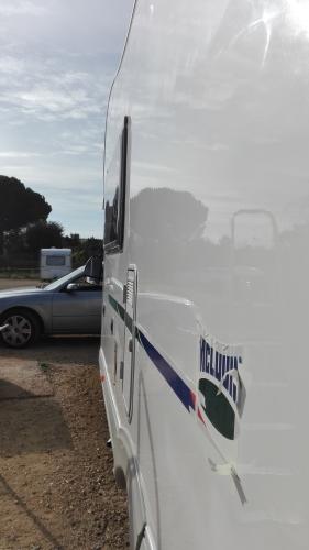

io ho finito in questi giorni la lucidatura del camper, anche il mio in vetroresina ed era molto opacizzato ed ingrigito.
Ho utilizzato prima pasta abrasiva per carrozzeria, la Cromar va benissimo, ma anche le altre vanno altrettanto bene (3M-Sprint-arexons- ecc.) e rotativa prima a bassi giri con tampone in lana e poi a medi giri con tampone morbido da finitura, sia per la cabina che la cellula.
Per la extrafinitura, ho utilizzato Quikgloss della Iosso.
Calcola però, che per ottenere il risultato della foto, in alcuni punti maggiormente cotti dal sole ho dovuto dare prima di dischi abrasivi da 800-1200IMG_20190401_195612.jpgIMG_20190323_085254.jpg

Caspita che bel lavoro. Complimenti davvero. Quasi quasi ti porto io mio laugh
A parte gli scherzi, il problema più “grave” effettivamente è il cofano perché è proprio opaco. Seguirò il tuo consiglio e parto con la carta vetrata.
Ps: sono interessato anch’io alla resa per mq. Il mio e’ un cucciolotto da 8,2 metri...

Caspita che bel lavoro. Complimenti davvero. Quasi quasi ti porto io mio  A parte gli scherzi, il problema più “grave” effettivamente è il cofano perché è proprio opaco. Seguirò il tuo consiglio e parto con la carta vetrata.  Ps: sono interessato anch’io alla resa per mq. Il mio e’ un cucciolotto da 8,2 metri...
Grazie,....ma cautela con la carta vetrata!laugh
...comunque il cofano non dovrebbe dare molto da lavorare, vedrai che tornerà lucido dopo una passata o due di pasta abrasiva
...la carta vetro, semmai, ad umido sulla vetroresina se non dovesse rendere molto la pasta abrasiva, maggiormente il tetto.
Ti consiglio di rispettare l'utilizzo dei tamponi  e delle velocità della lucidatrice.
