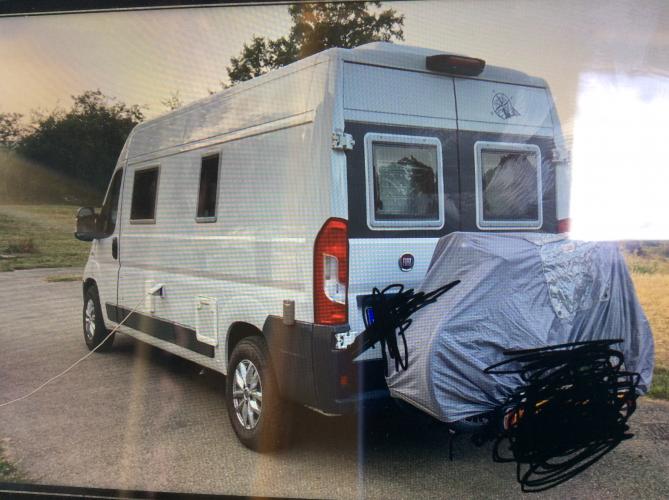

Ho allestito e omologato un furgone ducato x290 2.3 light, ho messo balestre molle e ammortizzatori della serie heavy, ho ruote di 16 e finalmente dopo tanti anni di camper su diverse meccaniche da mansardati a motorhome, posso finalmente prendere le buche senza avere la sensazione che si smonti qualcosa, anche sui dossi rallentatori sembra di avere una vettura. Ho curato molto il fissaggio di tutto il mobilio e anche l assenza di scricchiolii e rumori vari contribuisce ad avere la sensazione di confort. Finalmente posso viaggiare in totale confort
posso finalmente prendere le buche senza avere la sensazione che si smonti qualcosa, anche sui dossi rallentatori sembra di avere una vettura. Ho curato molto il fissaggio di tutto il mobilio e anche l assenza di scricchiolii e rumori vari contribuisce ad avere la sensazione di confort. Finalmente posso viaggiare in totale confort  cris

Diciamo che sono fortunato in quanto io faccio il meccanico elettrauto e mio padre faceva il mobiliere quindi ho tutta l attrezzatura e la conoscenza che serve. Il vantaggio di farselo In fai da te é solo nel fatto che te lo fai come vuoi . E sai come sono fatti gli impianti e le coibentazioni. Ho fatto il conto dell acquisto di tutto quello che é servito per l allestimento, ovvero materiali isolanti,  fili elettrici e guaine,  tubazioni e raccordi, pompa acqua ,  quadro elettrico con centralina, luci e interruttori , pannelli in multistrato laminato, bordi cerniere, maniglie guide per cassetti, lavandini , fornelli , rubinetti, piatto doccia, pareti doccia, , frigo trivalente , stufa combi 4 a gasolio, serbatoi acqua, wc con cassetta estraibile, finestre e oblo, tappezzeria, materassi, telaio con cinture per i posti dietro, sedile singolo passeggero con piastre girevoli, pannelli rivestimento, viti, ecc ecc sono arrivato a 13mila euro, piu una valanga di ore di manod opera.

Tornando al discorso meccanica secondo me le molle e le balestre dellaversione heavy sono perfette per un furgonato che viaggia sempre carico

051CFFD9-C734-4B7D-98FD-C89F045F551A.jpegHo sostituito balestre e ammorizzatori posteriori e molle e ammorizzatori anteriori ho messo quelli della versione heavy, come si puo vedere dalla foto pronto a partire per la vacanza con 120 lt di acqua due bombole in ferro da 10 lt bici porta bici e tutto l occorrente anche con ruote di 16 si vede ancora molto spazio tra la ruota e il parafango

Premetto  che secondo me Acquistare un furgone o un camper immatricolato a 3300 kg non ha molto senso. Il mio è immatricolato a 3500 kg, io ho messo le sospensioni della serie heavy ossia quella che può essere omologata a 4200 kg a pieno carico. Il mio furgone pesato carico pronto a partire come in foto ma senza l equipaggio è 3200 kg , il fatto di avere messo sospensioni della versione con più portatà ha l unico scopo di viaggiare con maggiore confort senza doversi trovare in alcune condizioni con le sospensioni al limite della loro corsa in compressione, ovvero quando si prende un buco è arriva a fine corsa. Spero di essere stato chiaro.

Gli pneumatici di 16 nel caso del ducato hanno primo un indice di carico piu alto che male non fa, hanno un diametro maggiore, ora il tachimetro riporta abbastanza  fedelmente la velocità effettiva, prima segnava di Più. Con diametro maggiore e la spalla di 75 anziché 70  si sentono meno le asperità della strada quindi più confort. Poi secondo me è molto più bello da vedere.
