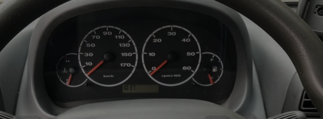

Ciao a tutti,
mi sono accorto che sul mio ducato del 2005 il contagiri segna meno giri dei giri reali.
cosa potrebbe essere?
Francesco

Se da fermo non va nemmeno a 500 giri penso che non funzioni. Comunque ho controllato con obdb e dava una lettura diversa .
comunque al rimessaggio ho guardato un ducato come il mio. A lui la lancetta parte di poco sotto lo 0.
La mia da fermo è molto sotto.
ora mi chiedo come si fa a rimetterla in posizione ?
Francesco

A motore spento la lancetta non parte dallo zero ma molto più indietro . Sembra si sia spostata.
Come si fa per rimetterla sullo 0 ?
Francesco

Non avevo capito che staccabdo il negativo e riattaccandolo dopo 15 minuti si riposiziona la lancetta.  Proverò.
obda diverso da lancetta ci sta.
Ma nel mio caso mancano alla lancetta circa 1200 giri.
grazie mille
