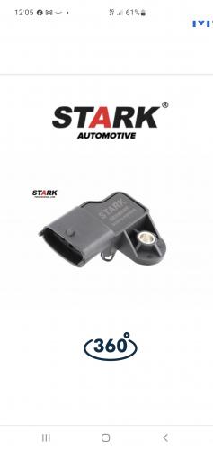

Prova a smontare il sensore, dovrebbe essere sul collettore vicino alla testata, si smonta con un bullone da 8 se non sbaglio. Se lo trovi incrostato di fuliggine dagli una spruzzata di wd40 e rimontalo. L'EGR fa accumulare molta fuliggine nel collettore.
è simile a questo
