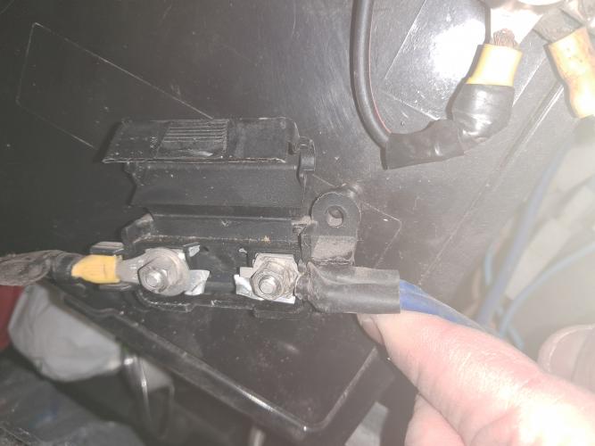

Buonasera a tutti, mi servirebbe un parere-consiglio... Sabato sera mentre ero in marcia con il mio camper (Elnagh del 2001 su ford transit) si è bruciato il fusibile presente sull'uscita del polo negativo  della BS agm, la batteria era bollente, ho pensato si trattasse di un problema appunto della batteria perché ha circa 7 anni ma oggi l'ho messa in carica e mi segnala che è completamente carica e la tensione è a 13.4, secondo voi cosa potrebbe essere stato? Allego la foto del fusibile, non riesco a capire se sia da 30 o no surprise                                                                              Sono riuscito a vedere il numero sul  fusibile è da 5020251004_183807.jpg
la batteria era bollente, ho pensato si trattasse di un problema appunto della batteria perché ha circa 7 anni ma oggi l'ho messa in carica e mi segnala che è completamente carica e la tensione è a 13.4, secondo voi cosa potrebbe essere stato? Allego la foto del fusibile, non riesco a capire se sia da 30 o no                                                                               Sono riuscito a vedere il numero sul  fusibile è da 50 Il gioco è poco ma quando dura è bello!
Sul negativo?
I fusibili si mettono sul positivo, non saprei come.possa essersi fuso sul negativo

Mi pare tu stia parlando della batteria motore o sbaglio ? Strano abbiano messo un fusibile sul negativo comunque quel filo andrà ad alimentare qualcosa che sicuramente ha un problema . Non credo dipenda dalla batteria

Mi auguro tu abbia fatto confusione, il problema non è tanto che il fusibile sia posto sul negativo ma piuttosto dal fatto che sul quel negativo vi circola una corrente in avviamento del motore di alcune centinaia di Ampere.
Non credo qualcuno sia arrivato a tanto, verifica bene dov'è collegato l'altro capo di quel cavo.

Sono io messo peggio del fusibile, parlavo della batteria servizi, non quella motore,  ho scritto male, però nfermo il fusibile  sul negativo,  c'è anche un fusibile.sul positivo ma molto più piccolo

Se ho capito bene c'è un fusibile sul positivo, e vabbè, poi c'è ne sta uno anche sul negativo, più grande dell'altro, che è saltato ma è rimasto integro quello sul positivo.
Vuol dire solo una cosa: arrestate chi ha messo mano a quell'impianto. (si ok ho esagerato ...)

Buongiorno, vi ringrazio in anticipo per le risposte, io sono stato confusionario nella descrizione, ho smontato e seguito i vari cablaggi, allora il fusibile era sul positivo come mi avete fatto notare, dal fusibile di diramano due cavi, uno va alla centralina e l'altro a un relè, alla centralina sembrerebbe tutto ok, il relè risulta intatto e non puzza di bruciato, anche se sicuramente è molto vecchio, ora sto provando a mappare l'impianto per verificare eventuali corti. Vorrei chiedervi due informazioni, se attacco la corrente esterna e l'impianto elettrico dovesse funzionare correttamente a quel punto dovrei escludere problema sulla centralina? Altra cosa, è proprio impossibile che il fusibile possa esser stato fuso  dalla batteria? Era bollente. Grazie

un fusibile da 50A non è proprio robetta da far saltare, ma ovviamente può saltare...
Proverei a rimontare un fusibile da 30A per vedere cosa succede; ricorda comunque che i fusibili saltano per corto, ma anche per troppa corrente che cerca di attraversarli.
Se la BS era molto scarica accendendo il motore l'alternatore riesce a buttare dentro tutto ciò che ha con il rischio di far saltare il fusibile.
Proverei anche a ricaricare la BS con un CB a parte per vedere come si comporta, perchè detta così, se tende a scaldarsi durante la ricarica è facile sia rotta.

Se il fusibile sul negativo va a massa e la batteria ha solo collegato quel  conduttore, significa che in quel fusibile ci passa tutta la corrente della stessa, sia in entrata che in uscita
Se il fusibile sul positivo è più piccolo significa che, o c'è ne sono altri che proteggono altri rami, oppure L'impianto è sbagliato, un fusibile per lato non ha senso che siano diversi perchè la corrente che circola è la stessa, se invece sul positivo della batteria ci sono collegati più conduttori positivi che vanno a più utenze o ricariche attraverso piu fusibili, allora sarebbe corretto perchè la somma delle correnti dei positivi può essere pari a quella del fusibile del negativo
Se la batteria si scalda o è guasta, o si stava scaricando / caricando con correnti eccessive, oppure uno dei caricabatterie sta erogando una tensione alta (ma anche una corrente alta) perchè guasto.
Misurerei la tensione durante la ricarica
Se la batteria dopo la ricarica ha quella tensione, prova a rimontarla e a caricarla di nuovo con un'amperometro in serie, se è veramente carica non dovresti veder circolare correnti alte, se invece leggi una corrente alta è possibile che sia guasta

Ipotizzo, secondo quanto ci è stato detto ovvero che il fusibile si è bruciato durante la marcia e la batteria ha circa 7 anni, che la batteria abbia almeno 1 elemento in corto (conseguenze batteria calda e alte correnti da alternatore che è poi l'unico durante la marcia che potrebbe fornire più di 50 A)
