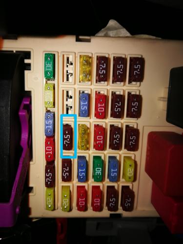

Buonpomeriggio ragazzi, Oggi è venuto l'elettrauto, abbiamo controllato i fusibili nel vano motore anche lì tutto ok, poi abbiamo ricontrollato la centralina che si trova sotto il volante ed anche lì tutto ok, unico problema ke mancava un un fusibile secondo il modello del mio Ducato come descritto da libretto delle istruzioni mancava il fusibile 7,5 ampere il cosiddetto numero f45 alla fine di questo testo invio e allego foto centralina e foto libretto istruzioni. Detto questo la prima domanda rivolta mi dal tecnico e se in passato avessi mai aperto questa centralina o avessi mai fatto lavori in officina riguardante sempre la stessa,io il camper l'ho quasi da 2 anni e fino adesso  o meglio fino a ieri non avevo mai aperto questa centralina , ha inserito questo fusibile ed il problema si è risolto. Ora vi chiedo un'ultima informazione secondo voi come hanno funzionato fino adesso gli alzavetri elettrici sia destro che sinistro è il joystick e i specchietti retrovisori
sensa questo fusibile?

come hai verificato i fusibili, a occhio oppure li hai tolti e controllati con il tester?
Se li hai tolti potresti aver sbaglaito a reinserire il fusibile indicato.

Quando ho effettuato il controllo io, li ho tolti controllati visivamente e controllati nuovamente con il tester, ma ti posso assicurare che quello che il tecnico ha inserito come in foto nn c'era prima .
