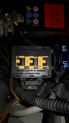

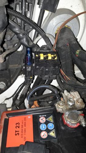

Alura: ho ri-controllato tutti i fusibili visibili e sono a posto. Ce nè soltanto uno diciamo "ciondoloni" ma sempre nei pressi del caricabbatterie ma è a posto anche quello. Certo che c'è anche un bel via vai di fili da far paura li sotto e non è proprio un bello spettacolo da vedere e neanche da lavorarci. Il caricabbaterie in questione,  che si trova ( purtroppo )  sotto la centralina portafusibili,  ha una spia verde accesa fissa ( sempre avuta se allaccio il camper all 220v) e tre morsetti di cui due neri ed uno rosso ( che strano perchè non il contrario ? ) da cui partono diversi fili che non ho seguito perchè veramente complicato farlo. Nessuno apparentemente protetto da fusibili almeno non li. Per sicurezza, ho verificato che la batteria di servizio fosse ricaricata e confermo che lo è. Per cui siccome credo che il caricabatterie sia unico oserei dire che lui funziona. bene.  Semmai, ho sempre pensato che le due batterie fossero ricaricate in maniera leggermente diversa: quella motrice un pò più bassa rispetto a quella della cellula ed in effetti sul display della centralina questa differenza l'ho sempre vista. Se così è , ed essendoci ( credo) un solo caricabbatterie, dove avviene la differenziazione ? Ed inoltre, dato che alla messa in moto del camper le due batterie si ricaricano con l'alternatore staccandosi da sole dal sistema di ricarica a rete, dov'è sto "aggeggio" scambiatore ? Magari il guasto è in una di queste apparecchiature.
Ho fatto una foto di un oggetto di cui non conosco lo scopo, nei pressi della batteria motrice, l'allego ( se riesco ) per un vs. parere.
Grazie per ora

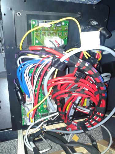

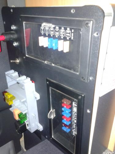

ecco la foto della centralina e del
suo retro
il fusibile è quello in basso a sinistra
vedi se il tuo ecovip ha la stessa configurazione
Enrico
Modificato da enricobig il 16/06/2019 alle 10:39:22

Inserito il 15/06/2019 alle: 17:12:56
enricobig grazie, ma non vedo la foto....o non so dove guardare smiley.  Per caso, tu hai un'idea di cosa sia  "quel coso" nelle due immagini che ho inserito sopra ?

Inserito il 16/06/2019 alle: 10:40:00
In risposta al messaggio di eredi del 15/06/2019 alle 17:12:56
enricobig grazie, ma non vedo la foto....o non so dove guardare .  Per caso, tu hai un'idea di cosa sia  quel coso nelle due immagini che ho inserito sopra ?
Le ho ricaricate, dai un'occhiata ora
Enrico

La mia configurazione è molto più caotica e almeno da quello che posso vedere dalla tue immagini, la mia centralina ha molti meno fusibili che comunque ho controllato, e di cui nessuno a protezione delle uscite dal caricabatterie. In pratica sotto il seggiolino c'è il caricabatterie appoggiato al pavimento e sopra la cassetta portafusibili che è molto simile, nella tua prima foto, alla parte in basso a dx; immagina quel gruppo di fusibili con sportello, ( nel mio caso nero e non trasparente) ma posizionato in orizzontale. Vedrò di fare foto.
