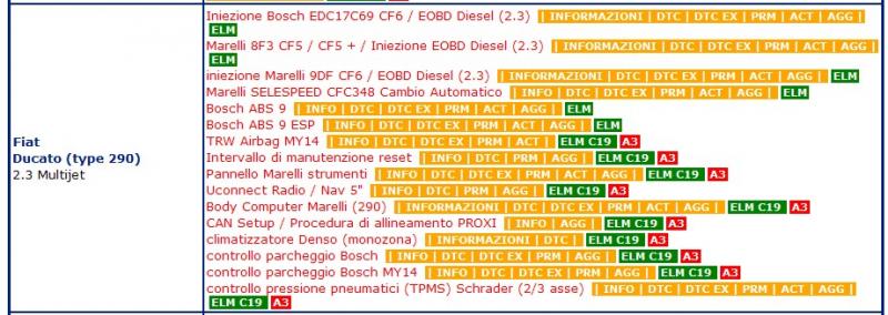

Salve a tutti, anch'io ho fatto la modifica al serbatoio e volevo modificare il body secondo le vostre indicazioni, quindi ho acquistato l'elm 327 e il cavetto giallo....purtroppo però non riesco a collegarmi.  allora:
con cavo giallo inserito, appena provo il collegamento, mi appare la scritta Far controllare airbag sul body computer , il programma (alfa ODB) fa 4 tentativi di collegamento dopodiché più niente e la precedente scritta se ne va per poi tornare se ritento un altro collegamento. Se invece provo SENZA il cavo giallo, il collegamento è pressochè istantaneo, ma non posso fare assolutamente nulla! ho letto su qualche forum che bisogna fare una modifica al elm327 togliendo una resistenza, ma non credo sia il mio caso, in quanto è già predisposto per il can-bus. e adesso? Mi potete aiutare? Grazie.
Io avevo un ELM327 WIFI si collegava un po si un po no e non sempre leggeva le stesse centraline, ho preso una versione usb modificata fiat, ho poi preso multiecuscan con licenza 50€ e funziona perfettamente, ho sistemato le voci del  service che in fiat non fanno, ho spento il suono della cintura (non per non metterla ma solo per piccoli spostamenti).
Se può servire ti lascio le indicazioni su come si collega multiecuscan ed i vari adattatori che servono, la lista completa è qui:
http://www.multiecuscan.net/Sup...
Per ogni veicolo è diverso, io ho messo la scada del 290, ma dal link sopra ci sono tutte le versioni. Penso che possa valere anche per altri software.
Funzioni supportate:
| INFO | - la lettura dei dati di identificazione è supportato sul modulo
| DTC | - Codici di errore di lettura e di compensazione è supportato sul modulo
| DTC EX | - Dettagli Codice di errore di lettura è supportato sul modulo
| PRM | - lettura dei parametri è supportato sul modulo
| ACT | - funzioni dell'attuatore sono supportate sul modulo
| ADJ | - le procedure di regolazione sono supportati sul modulo
interfacce:
Per connettersi a voi veicolo avrete bisogno di un interfaccia. Alcuni moduli sono collegati ai pin non standard sul connettore OBD e sarà necessario sia modificare l'interfaccia o utilizzare cavi adattatori. Il cavo adattatore è fondamentalmente una femmina e maschio connettori OBD connessi con alcuni fili.
Per il collegamento con un cavo adattatore è sufficiente collegarlo l'interfaccia nel connettore femmina del cavo adattatore e poi collegare il connettore maschio dell'adattatore nel vostro veicolo.
È possibile scorrere verso il basso per vedere i schemi elettrici completi di ogni cavo adattatore.
Qui di seguito è un riferimento incrociato tra i simboli nella lista del veicolo / sistemi e necessario adattatore.
KL - KKL / Vagcom / OBDKey Interfaccia senza adattatore (non modificato)
KL 1 - KKL / Vagcom / OBDKey interfaccia con ADATTATORE 1 (o interfaccia modificata con K-linea collegata al pin 1)
KL 3 - KKL / Vagcom / OBDKey interfaccia con ADATTATORE 2 (o interfaccia modificato con K-linea collegata al piedino 3)
KL 9 - KKL / Vagcom / OBDKey interfaccia con ADATTATORE 1 (o interfaccia modificata con K-linea collegata al pin 9)
KL 12 - KKL / Vagcom / OBDKey interfaccia con ADATTATORE 1 (o interfaccia modificata con K-linea collegata al pin 12)
ELM - 327 v1. 3 + / OBDLink / OBDKey interfaccia senza adattatore (non modificato)
ELM 1 - 327 v1.3 + / OBDLink / OBDKey interfaccia con aDATTATORE CAVO 1(o interfaccia modificato con K-linea collegata al pin 1)
ELM 9 - 327 v1.3 + / OBDLink / OBDKey interfaccia con ADATTATORE 1 (o interfaccia modificata con K-linea collegata al pin 9)
ELM 12 - 327 v1 .3 + / OBDLink / OBDKey interfaccia con ADATTATORE 1 (o interfaccia modificata con K-linea collegata al pin 12)
ELM C19 - 327 v1.3 + / OBDLink / OBDKey interfaccia con ADATTATORE 3 (o interfaccia modificata con linee CAN connessi ai pin 1 e 9, invece di 6 e 14)
A1 - ADATTATORE 1 (verde)
A2 - CAVO ADATTATORE 2 (rosso)
A3 - CAVO ADATTATORE 3 (giallo)
A4 - CAVO ADATTATORE 4 (viola)
A5- Cavo adattatore 5 (blu)
Modificato da roberto&donatella il 27/05/2018 alle 16:04:58
