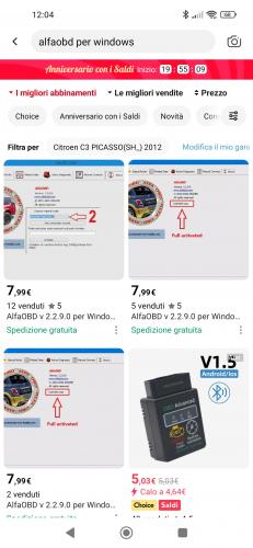

Inserito il 17/03/2024 alle: 14:00:09
image(5904).png       ho preso poi questo

Inserito il 17/03/2024 alle: 14:08:06
mi e venuto un dubbio, forse mi serviva solo il software e potevo usare l'elm che già ho?

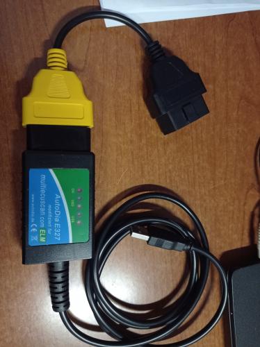

Inserito il 17/03/2024 alle: 15:41:37
Se l'interfaccia elm327 la avevi non ti serviva,poi dipende se si interfaccia,io ne ho acquistati 2,in primo non sono mai riuscito a farlo funzionare eppure lo davano per modificato,ma se già lo hai connesso con multiecuscan vuol dire che và

Inserito il 17/03/2024 alle: 15:48:31
