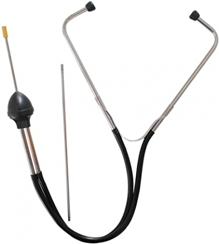

Ritornando a quanto scritto sopra  con "cacciavire "
esiste da sempre uno  STETOSCOPIO per i motori
e i "vecchi" meccanici lo avevano sempre al collo
come i medici in ospedale .
