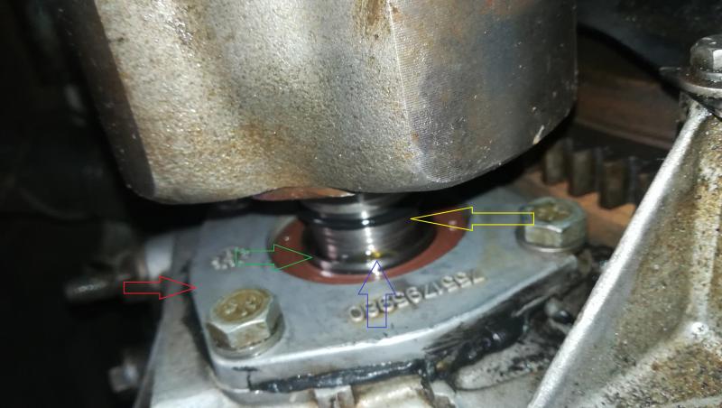

Sto riscontrando un problema su una perdita d'olio dai semiassi (lato cambio, ducato 280, 1990, motore Sofim 2500 td, cambio 5 marce, camper Laika Laserhome 570) ed ho deciso di farli cambiare. Ora però le perdite sono aumentate, nonostante il meccanico li abbia sostituiti per due volte. I meccanici della mia zona non hanno memoria storica su questo tipo di mezzi e sto cercando di trovare una soluzione.
La perdita , ora solo dal lato passeggero, non proviene dal paraolio (flangia esterna) ma dall'interno del  "manicotto" dove si innesta il semiasse. In pratica l'olio scorre tra semiasse e manicotto. Mi servirebbe  di conoscere  se dietro la flangia esterna con il paraolio c'è un altro paraolio e se questo paraolio è accessibile dall'esterno o se c'è necessità di aprire il cambio. Ho cercato in rete  ma non ho trovato un esploso del cambio.
Avete  qualche idea o soluzione al riguardo? Grazie.

si, sono sicuro, ho messo un fil di ferro tra il semiasse e il canotto, l'olio che fuoriesce si incanala e scende in un barattoletto. Il paraolio, invece, sta tra la flangia ed il canotto. Nella foto: freccia rossa= flangia, verde=canotto, gialla=semiasse, blu=goccia olio. Quindi l'olio scorre dentro il canotto.  Mi domando: come arriva lì?paraolio_1(1).jpg
 la foto è stata fatta prima che il semiasse andasse completamente in sede ?, perché quell'O ring che si vede sul semiasse deve entrare nella parte del cambio.
se invece è cosi in esercizio, è normale che perde.

 la foto è stata fatta prima che il semiasse andasse completamente in sede ?, perché quell'O ring che si vede sul semiasse deve entrare nella parte del cambio. se invece è cosi in esercizio, è normale che perde.
Quando ho fatto la foto l'o-ring era accostato al canotto ma perdeva lo stesso. Quando dici che l'o-ring va dentro cosa intendi dire ? :1) sul semiasse interno al canotto oppure 2) in testa al semiasse nel punto dove si innesta nel differenziale?

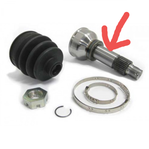

Quello che vedi con l'or, è la parte zigrinata del giunto omocinetico,
Ho evidenziato la parte che tu chiami canotto
È un pezzo unico, se perde è solo dal paraolio
Questo in foto e un giunto lato ruota, ma è uguale lato cambio
Modificato da impiegatodelvolante il 03/04/2023 alle 18:40:13

ma quello di colore marrone interno a quella che tu chiami flangia (freccia rossa) è un paraolio? e chiude attorno a quello che chiami cannotto (freccia verde) ? e quindi o gira anche lui insieme al semiasse (freccia Gialla) o il semiasse gira all'interno di esso ( improbabile perché l'o-ring dovrebbe tenere a strisciamento).
Quell'o-ring deve avere una sede, un solco dove alloggia, o sul semiasse o all'interno di quello che chiami cannotto.

ciao a tutti. scusate ma sembra che il perno del manicotto sia molto usurato cioe' scavato dove dovrebbe lavorare il paraolio, quell'anello oring non centra assolutamente nulla.non ci dovrebbe essere ( 2°controllato che i paraoli non abbiano il senso di rotazione orario anti orario ed eventualmente siano montati esattamente?) se quello lato passeggero ha rotazione anti oraria facile che perda.!.smontare il mozzo tripodo e controllare bene quel paraolio e la perfetta planarita' e levigatura del mozzo sul paraolio dovrebbe esserci la freccia di rotazione.

Come fa a trasmettere il moto se non gira insieme al semiasse? Quello che vedi con l'or, è la parte zigrinata del giunto omocinetico,  Ho evidenziato la parte che tu chiami canotto È un pezzo unico, se perde è solo dal paraolio Questo in foto e un giunto lato ruota, ma è uguale lato cambio
impeigato quello che hai postato e' il giunto omocinetico  dalla parte ruota e li di olio non ce ne'.solo grasso nel giunto.
claudio
Inserito il 03/04/2023 alle: 20:41:19
In risposta al messaggio di claumas del 03/04/2023 alle 19:12:37
Lo so, e lo ho anche scritto, era la prima foto che ho trovato, solo per far capire meglio il mio scritto

lucy00 il mozzetto del semiasse e' cosi staccato?  perche' dovrebbe passare a pochi millimetri dalla testa dei bulloni.    leva la cuffia di gomma e con un martello di rame picchia sul mozzo deve entrare e un anello seger  di acciaio agganciarlo al differenziale. l'anello di gomma deve entrare nel manicottino segnato con la freccia blu.

Quel semiasse per me è fuori di poco ma fuori.
il fermo a seger(se è scritto corretto) non si è schiacciato e non è dentro. Ora le possibilità sono 2, o e stato inserito male e quindi le zigrinature sono rovinate, oppure il seger finale non si schiacci, quindi non è montato correttamente, ed è anche pericoloso

Allora spiego meglio: Il paraolio è quello marrone, non l'ho segnato perchè mi sembrava evidente. Il paraolio abbraccia all'esterno quella che io chiamo flangia e all'interno quello che chiamo canotto. La foto che ho fatto è in assetto di marcia, ho solo spostato l'o-ring che non so se va montato all'esterno del canotto (con funzione di parapolvere) o all'interno (deve però esserci una sede ed ovviamente anche il canotto -  in questo caso - deve ruotare perche altrimenti l'o-ring non durerebbe molto). Comincio a pensare, come hanno suggerito claumas e ComiSeriate, che il semiasse non sia entrato per intero. Qualcuno di voi sa se in testa al semiasse (lato differenziale) ci va un altro o-ring? Qualche anima pia mi può fare una foto lato passeggero delll'innesto del semiasse per valutare la corretta distanza? Grazie.

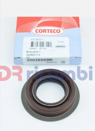

Ciao, anch'io ho sostituito i paraolio dei semiasse, cambio e volano per delle perdite. Il mio camper è un 1.9 td serie 230 ed il ricambista mi aveva proposto un paraolio, lato passeggero, compatibile con le stesse misure ma non aveva la flangia di centraggio. Inoltre la tipologia dei paraolio dei semiasse hanno un senso di rotazione dell'albero. Dopo la sostituzione nessuna perdita. Ti allego una foto Screenshot_20230404_214826.jpg
Corfù

Una domanda, ma lo cambi te o un meccanico?
se quel paraolio non va picchiato bene, con on attrezzo delle giuste dimensioni e se il semiasse non viene infilato bene diritto in quei tipi di vecchi mezzi può succedere che l'anello di tenuta fatto a molla che si vede nella foto di RT Corfu cada durante il montaggio e quindi non tiene. Io faccio il meccanico in una concessionaria di marchi tedesco (non per fare lo sbruffone) ma è già successo che capitasse questa cosa durante il montaggio
Comiii
RT Corfu
RT Corfu
24/01/2023 23
Inserito il 06/04/2023 alle: 18:57:56
In risposta al messaggio di ComiSeriate del 06/04/2023 alle 06:49:48
Una domanda, ma lo cambi te o un meccanico? se quel paraolio non va picchiato bene, con on attrezzo delle giuste dimensioni e se il semiasse non viene infilato bene diritto in quei tipi di vecchi mezzi può succedere che
Ciao, tutti posso sbagliare...anche i meccanici di una concessionaria Tedesca. Non sono un meccanico di autoveicoli ma da 35 anni lavoro nella meccanica industriale. Per togliere la molla di compressione del labbro di tenuta ci vuole un po' di impegno! Non avendo attrezzature adeguate ho fatto installare il cambio, che ho modificato e revisionato, ad una officina di fiducia.

Buongiorno a tutti, aggiornamento sulla faccenda: in effetti il giunto era fuori sede perchè la molletta di tenuta non aveva agganciato bene. La riparazione l'ha fatta un meccanico che però non aveva esperienza sullo specifico mezzo (tra l'altro il mezzo è del 1990  e quindi non è facile trovare persone che già ci hanno lavorato su). Si è però dimostrato molto disponibile ed ha effettuato nuovamente il lavoro senza chiedermi nulla.  L'olio proveniva dall'interno del canotto. Dal manuale di officina che ho recuperato dal ricchissimo sito di Benicchi  (
http://www.giordanobenicchi.it/...
) ho appreso che il  semiasse monta un "anello toroidale"(ovvero un o-ring) nella parte subito antecedente il "millerighe" che si innesta nel differenziale. Un altro o-ring è stato montato a ridosso della campana del giunto a tripode, una volta agganciato il semiasse al differenziale quest'ultimo si schiaccia sul canotto aggiungendo un'ulteriore barriera alla fuoriuscita di olio. Ora non perde più.

Non è quello che indichi tu con la freccia che  io chiamo canotto ma la sede che accoglie il semiasse, in pratica un tubo di circa 5/8 cm di diamentro poco più grande che esce direttamente dal differenziale. Comunque, rimontandolo,  ho capito che il tubo/canotto gira insieme al semiasse. L' o-ring in questa maniera non lavora a "sfregamento" ma si limita a fare da tappo...
