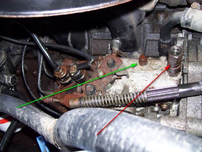

Non riuscivo a trovare le foto sul PC ( ho più di 5 GB sparpagliati su 5 dischi)  però ho ritrovato una vecchia incasinatissima discussione  qui su Camperonline  , in quella discussione mi hai già dato una marea di istruzioni e il problema era presente anche allora  , quindi non ti faccio perdere tempo  , la sto rileggendo per cercare di capire e ricordare per eliminare le varie prove , purtroppo la mia memoria peggiora costantemente  e quindii ho bisogno di tempo , ti incollo solo una foto presa dalla discussione e alcuni passi , domani apro il cofano e inizio la procedura  e ti faccio sapere , intanto grazie e buona serata.
" In risposta al messaggio di Albaro del 10/04/2016 alle 18:49:19
Indizio importante per i pompisti : se tengo allentato il dado di spurgo sulla pompa CAV  e spruzza gasolio il motore si accende  se chiudo lo spurgo si spenge. La pompa è alimentata per caduta, il tubo di ritorno è scollegato
si spegne perchè si crea un aumento di pressione all'interno della pompa iniezione.,per capire da cosa dipenda si dovrebbe vedere . Comunque posso suggerirti un tentativo: all'uscita pompa c'è un raccordo da 15/16 mm( è in pollici,non ricordo la misura) prova a toglierlo,c'è una sfera tenuta da una molla, prova a soffiarci dentro e controlla che sia libero. Ripeto  Tassativo l'uscita deve essere LIBERA.
METTI UNA FOTO DELLA POMPA wink

allora, controllare che il raccordo segnato dalla freccia rossa, sia libero, quando si rimette il tubo assicurarsi che il gommino di tenuta  sul tubo ( se presente) non chiuda l'uscita gasolio,può succedere wink

Aggiornamento , ho smontato la valvola di ritorno sopra la pompa  , la sfera e la molla sono in buone condizioni , il gommino non è presente , difficile dire se lo ho perso nel 2014 o questa mattina , comunque anche se lacrimasse gasolio in questa situazione sarebbe comunque utile.
Ho soffiato nel tubo di ritorno che va dalla pompa al barilotto che io chiamo decantatore , quello che ha in testa un manicotto in gomma con un piccolo foro.
Ho soffiato nel tubo che esce dal barilotto e ritorna al serbatoio dopo aver tolto il tappo del serbatoio , ho messo mio figlio ad ascoltare e sente gorgogliare liberamente l'aria dentro al gasolio nel serbatoio.
Quindi non è un problema di ritorno intasato , quando ho smontato la valvola dopo aver rimesso la molla e la sfera ho provato a soffiare con il compressore  e la valvola funziona aprendosi , non credo che la molla si sia starata e diventata più dura  ,  rimontata la valvola ma senza collegarci il tubo di ritorno accendendo il motore fuoriesce il gasolio.
Collegato il tubo che dalla valvola va al barilotto e scollegato il tubo che dal barilotto va al serbatoio il gasolio esce dal barilotto e il motore gira abbastanza bene .
Ricollegati tutti i tubi  il motore si spenge e rimane il problema iniziale , allentando il buloncino da 8 mm di spurgo sulla pompa il motore gira perfetto con un buon numero di giri ma come vado a serrarlo manualmente il motore si spegne .
