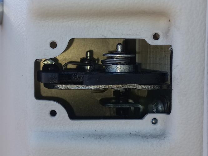

Buongiorno, sono in viaggio e mi è sorto un guasto sulla porta cellula del mio Hymer Tramp:20210920_110842.jpg
Il problema si è verificato sul blocco porta superiore individuato perché, dopo aver asportato la cornice in gomma ho scorto e rimosso un pezzo di molla del meccanismo di blocco.20210920_110913(2).jpgla domanda che faccio a chi è più esperto di me o che ha già fatto una esperienza simile: posso continuare e terminare il viaggio (ancora 2 settimane) o è meglio farsi riparare in loco il problema?

Il problema si è verificato sul blocco porta superiore individuato perché, dopo aver asportato la cornice in gomma ho scorto e rimosso un pezzo di molla del meccanismo di blocco.la domanda che faccio a chi è più esperto
Altra considerazione da scarso conoscitore di tale porta: mi pare che, per accedere al meccanismo da sostituire, non si possa rimuovere solo una parte della copertura interna! Bensì sia necessario rimuovere il tutto compresa una cornice (bianca) e la guarnizione in gomma (nera) che implica un lavorone per il ripristino e, credo, la sostituzione angry20210920_111219.jpg

Solita molla a spirale che si spezza, NO ricambio, è introvabile, cercata anche nel cassetto dei rottami del conce.
Temo dovrai prendere il pezzo nuovo,
in alternativa "autocostruirla", se è uguale alla mia, era una molla a due spire, l'ho adattata ad una sola spira, l'ho provata e ha funzionato bene.

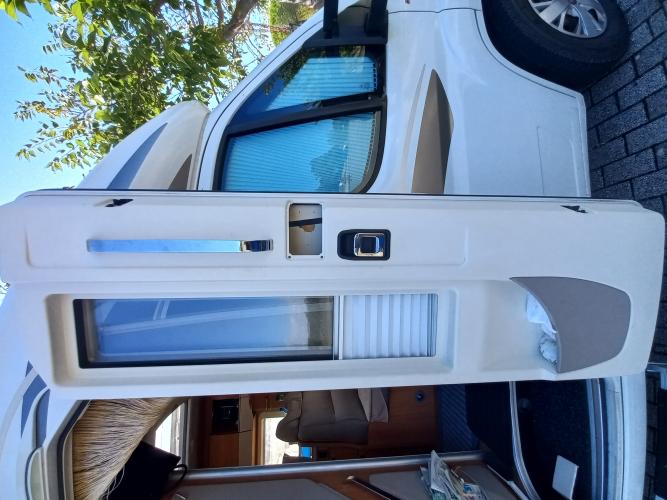

IMG_20092021_141408_(2000_x_1500_pixel).jpgho capito il motivo della rotazione! l'ho raddrizzata.

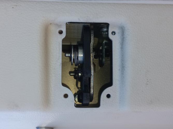

Se come vedo in foto, quella molla doppia spira è spezzata è lì il problema, nel mio caso si è potuta modificare ad una sola spira, ha funzionato egregiamente.

Inserito il 02/10/2021 alle: 10:58:32
Il mio problema è stato risolto dal concessionario sostituendo la molla rotta. Il mio assillo per dover togliere il pannello interno della porta, per poter intervenire sul blocco serratura, mi è stato chiarito dal conce. Loro hanno gli attrezzi adatti per staccarlo dalla cornice che non deve essere tolta, dopo l'intervento ancora usando appositi attrezzi rimontano il pannello. Il costo è stato limitato ad una ora di manodopera (€45,00 complessivi). Saluti, Luciano
