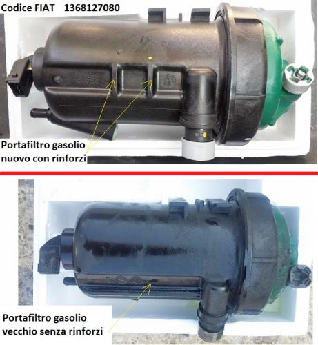

Già che sei a lavorare col filtro controlla se il portafiltro è della versione giusta perché il primo che hanno fatto si spaccava lasciandoti a piedi.
