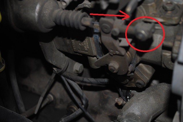

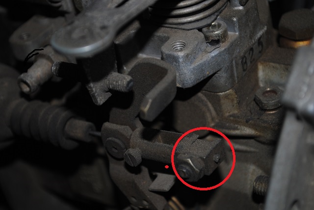

Io ho un modello simile, mi si era rotto / andato perso il "fermo" a vite che blocca il filo metallico che regola l'anticipo ( si chiama così ? ) per la partenza a freddo : bene, a freddo, appunto, non ne voleva sapere di partire oppure partiva molto molto a fatica. Grazie a  morodirho ho capito che il problema poteva essere quello ed in effetti, dopo aver ripristinato il fermo a vite sul filo, parte nuovamente bene. Magari controlla anche quello.
Approfitto per chiedere, sempre a  morodirho un paio di cose : io il fermo sul filo l'ho messo " ad occhio", diciamo dove mi sembrava che il filo fosse intaccato dalla vite che lo blocca....c'è un metodo per sapere di quanto il filo deve "tirare" quello che io chiamo anticipo ( la levetta che fa fare alla pompa la partenza a freddo, insomma )  oppure regolato che parta a freddo va bene cosi' ? Grazie in anticipo se potrai rispondermi ( spero di essermi spiegato ). Poi volevo chiederti se avevi risolto con la scheda della stufa, altrimenti sappi che io sono disponibile a darci un'occhiata.

Praticamente questo : era andato perso il dado ed il blocchetto che blocca il filo.
Adesso ho rimesso in posizione " ad occhio ed a prove di accensione " un fermo simile sul filo e riparte bene ( ad occhio....per questo chiedevo quanto il filo deve tirare la levetta, se possibile )

Qui si vede meglio :
