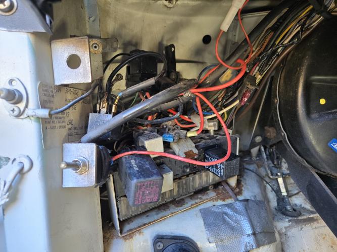

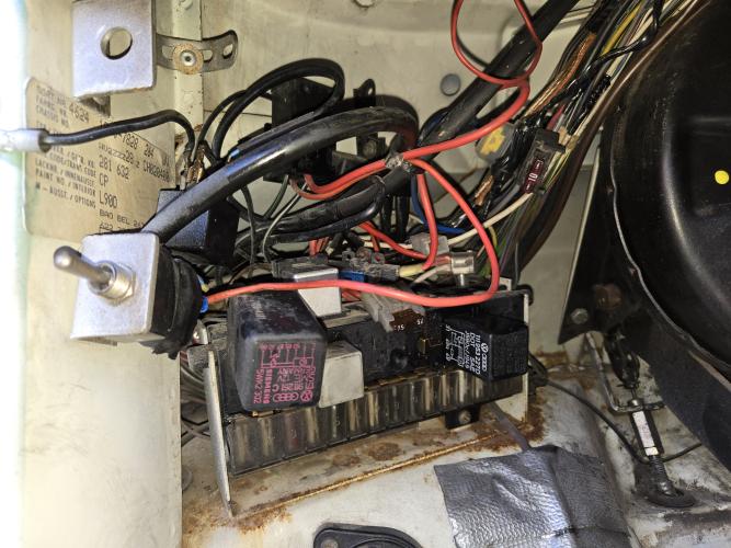

Non ha problemi di surriscaldamento, per portarlo a casa ho fatto 150 km dei quali 30 in salita e non ha mai superato la metà.
Provo a procedere per gradi, partendo dalle candelette. Prima di andare nel motore a sostituirle, volevo controllare che non sia un problema elettrico del relè, solo che dovrei capire quale sia il relè da controllare!
Questa è la situazione
Sapete dirmi quale sia il relè delle candelette...?

Non ha problemi di surriscaldamento, per portarlo a casa ho fatto 150 km dei quali 30 in salita e non ha mai superato la metà.  Provo a procedere per gradi, partendo dalle candelette. Prima di andare nel motore a sostituirle,
volevo controllare che non sia un problema elettrico del relè, solo che dovrei capire quale sia il relè da controllare! Questa è la situazione Sapete dirmi quale sia il relè delle candelette...?
non è che siamo maghi merlino, vai dalle candelette a ritroso, o armati di multimetro e cerca

Bisogna avere un minimo.schema di impianto elettrico x trovare quelli che si cerca anche se penso che  uno schema elettrico di un mezzo del genere non sia facile reperirlo
Guardando le foto dell impianto elettrico mi sembra di capire che il proprietario precedente fosse un vero "esperto"  in elettricità...!
Se questa è la cura della parte elettrica non voglio pensare a come sia presa la parte meccanica (oltre a tutto il resto..)
un impianto elettrico anni 70 con fili e fusibili volanti non si trova più nemmeno in demolizione
Alla faccia dei 4000€ ben spesi
È già qualcosa che riesca a mettersi in moto
Buon lavoro
che di lavoro da fare ce né finché si vuole

Cosa comanda quell’interruttore in foto?

Comanda un riscaldatore Webasto in cellula che sfrutta l'acqua del motore

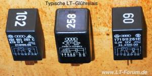

start:reparaturtips:vorgluehanlage [Das LT-Wiki im
www.LT-Forum.de
é in tedesco ma google traduttore aiuta .
dicono che sono stati montati coi anni 3 tipi di relé . Che poi non sone relé ma quasi una centralina di comando ...
 nella foto che messa sopra pare che manchi un relé in mezzo a quei due che si vedono ..
Traduci queste righe --  Prüfung / Diagnose / Test,---   ti spiegano dove si trova il relé . Non mi pare che si trovi nelle foto da té postate

start:reparaturtips:vorgluehanlage [Das LT-Wiki im www.LT-Forum.de ] é in tedesco ma google traduttore aiuta .    dicono che sono stati montati coi anni 3 tipi di relé . Che poi non sone relé ma quasi una centralina
di comando ...   nella foto che messa sopra pare che manchi un relé in mezzo a quei due che si vedono ..  Traduci queste righe   Prüfung / Diagnose / Test,   ti spiegano dove si trova il relé . Non mi pare che si trovi nelle foto da té postate
Grazie mille per il sito, gli do un'occhiata!
