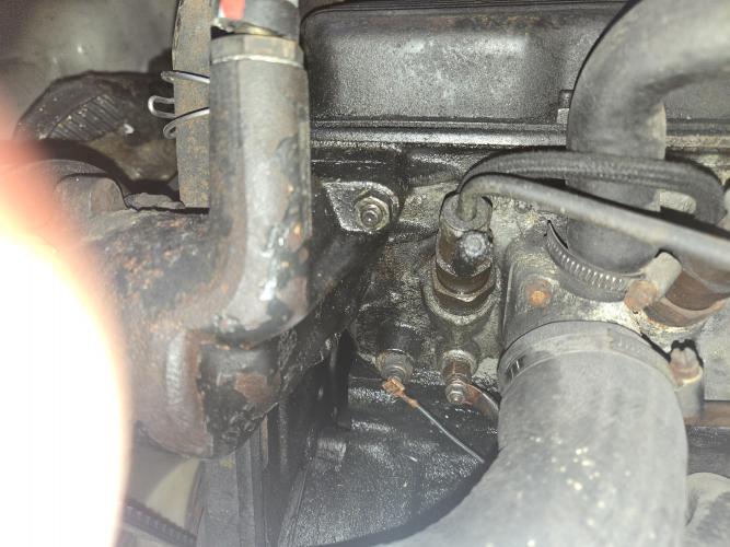

volevo controllare che non sia un problema elettrico del relè, solo che dovrei capire quale sia il relè da controllare! Questa è la situazione Sapete dirmi quale sia il relè delle candelette...?
Fai una foto da vicino alle scritte di quei due, quello con la scritta rossa e l'altro
Se il motore è un sei cilindri, deve avere sei uscite per le sei candelette, oltre all'alimentazione, alla massa e a un'altro filo per lo start

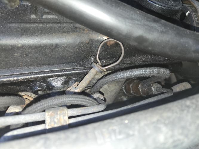

Rieccomi.

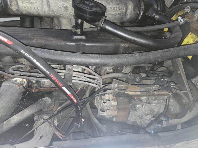

Allora, prima ho trovato una mezz'oretta per andare al camper. Ho tolto il coperchio del motore interno, e questa è la situazione della pompa
Se ho capito bene, quel tubo sulla destra con diverse giunture che sale dal filtro è la mandata, mentre quello marroncino chiaro che scende sulla sinistra è il ritorno, giusto?

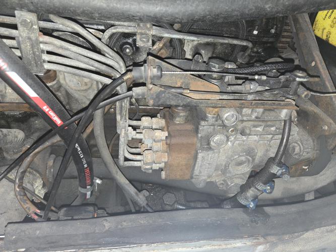

Mi sembra evidente che ci sia una perdita sulla mandata (quel pezzo di tubo che sale dal filtro con diverse giunture).
Poi non mi sembra di vedere nessuna valvola sul ritorno.
inoltre, ci sono due iniettori (il primo e l'ultimo) che perdono abbastanza. Eccoli
Potrebbero essere queste le cause del problema in accensione?
