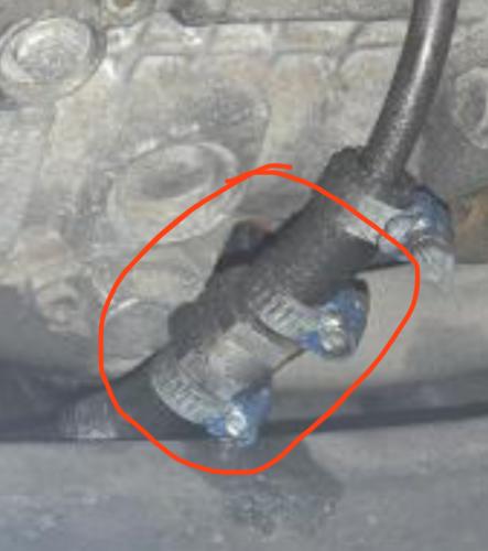

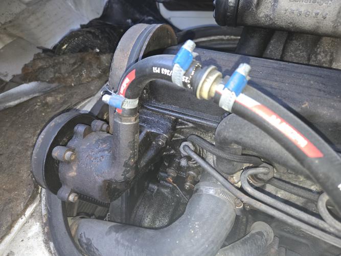

Rieccomi. Allora, prima ho trovato una mezz'oretta per andare al camper. Ho tolto il coperchio del motore interno, e questa è la situazione della pompa Se ho capito bene, quel tubo sulla destra con diverse giunture che
sale dal filtro è la mandata, mentre quello marroncino chiaro che scende sulla sinistra è il ritorno, giusto? Mi sembra evidente che ci sia una perdita sulla mandata (quel pezzo di tubo che sale dal filtro con diverse giunture). Poi non mi sembra di vedere nessuna valvola sul ritorno. inoltre, ci sono due iniettori (il primo e l'ultimo) che perdono abbastanza. Eccoli Potrebbero essere queste le cause del problema in accensione?
Tutte quelle giunture e fascette, di sicuro, ne sono originali, ne fanno bene, basta una micro aperture,che fra tutti fanno entrare un sacco di aria
Per gli iniettori, è facile che siano i tubi di ritorno a perdere, quindi non possono causare il problema che lamenti
Se perdessero dal.corpo, sarebbero crepati, se dal raccordo, vista la pressione, troveresti più bagnato in giro
Lo riscrivo, quella pompa ed iniettori, vanno revisionati ogni 80mila km, probabilmente non sono mai stati toccati

Tutte quelle giunture e fascette, di sicuro, ne sono originali, ne fanno bene, basta una micro aperture,che fra tutti fanno entrare un sacco di aria Per gli iniettori, è facile che siano i tubi di ritorno a perdere, quindi
non possono causare il problema che lamenti Se perdessero dal.corpo, sarebbero crepati, se dal raccordo, vista la pressione, troveresti più bagnato in giro Lo riscrivo, quella pompa ed iniettori, vanno revisionati ogni 80mila km, probabilmente non sono mai stati toccati

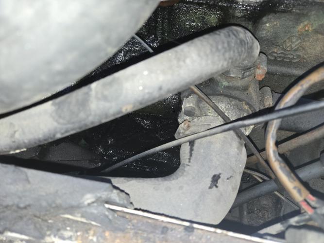

A giro è molto sporco di gasolio, se fai caso anche a questa foto
forse si nota male ma in basso è tutto pieno di gasolio.
dunque secondo te occorre cambiare quel tubo pieno di giunti con un pezzo unico e far revisionare pompa e iniettori?

A giro è molto sporco di gasolio, se fai caso anche a questa foto  forse si nota male ma in basso è tutto pieno di gasolio.  dunque secondo te occorre cambiare quel tubo pieno di giunti con un pezzo unico e far revisionare pompa e iniettori?
Secondo me, c'è molto lavoro da fare
E per farlo bisogna averne le capacità, altrimenti bisogna affidarsi a professionisti
Solitamente, in officina si fa così
Si lava tutto, si mette in moto e si controlla fa dove perde sostituendo ciò che serve
Non so quanti, ne se è  mai stato controllato seriamentekm ha quel motore
Visto il.costo dei tubi di ritorno, inizierei a cambiarli , il tappo finale, o lo prendi fa un pompista o usi un pezzo di tubo al quale avrai inserito un bullone e messo una fascetta

questa è una valvola di non ritorno.
Ah ok... però è sulla mandata o sbaglio?
Flavio
SilverHaze
SilverHaze
04/01/2024 1207
Inserito il 23/03/2025 alle: 23:24:52
Di solito la valvola si mette sul ritorno.
non conosco la pompa ma ad occhio direi che è sul ritorno.
Vedi di ststemare quei tubi.
se prendono aria…..
non esiste una giunta con un tubo fine  infilato in un altro piu grosso e fascettato.
ci vanno dei giunti maschio maschio.
Cambia il pezzo di tubo completo dalla valvola di non ritorno (che ha un portagomma maschio) fino alla pompa che ha un raccordo maschio.
stessa cosa sull’altro tubo che è giuntato alla membro di segugio.

La valvola indicata in alluminio non è originale (la usavo uguale per la birra..e non è tanto buona, il gommino è piatto e non ben conico quindi alla minima impurità non tiene più, ho dovuto buttarla dopo poco) tantomeno il tubo che è palesemente nuovo, il tutto fa pensare che abbia gia avuto un problema di alimentaizone non del tutto risolto. C'è una seconda valvola di non ritorno che è quella giallina. Non cambiarle, rimedia il manuale di officina di quel motore e studiati come deve essere in realtà, ripristina tutto come in origine usando una valvola seria (e sistema gli iniettori, tutti perchè se 2 perdono gli altri perdono tra poco).
Le fascette sono un problema è vero, dovresti usare quelle a crompare ma mi rendo conto che non è semplice.
Possibile il contakm abbia girato a 100k? 80000 per avere quelle perdite sono pochini.
il tubo che è palesemente nuovo, il tutto fa pensare che abbia gia avuto un problema di alimentaizone non del tutto risolto. C'è una seconda valvola di non ritorno che è quella giallina. Non cambiarle, rimedia il manuale di officina di quel motore e studiati come deve essere in realtà, ripristina tutto come in origine usando una valvola seria (e sistema gli iniettori, tutti perchè se 2 perdono gli altri perdono tra poco).  Le fascette sono un problema è vero, dovresti usare quelle a crompare ma mi rendo conto che non è semplice. Possibile il contakm abbia girato a 100k? 80000 per avere quelle perdite sono pochini.

Ho stretto tutte le fascette della valvola di non ritorno e adesso va in moto normalmente.
Per quanto riguarda gli iniettori, sono proprio i tubi del ritorno a perdere, devo sostituirli.

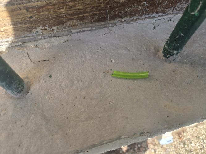

Ho in casa dei tubi per la miscela della motosega come questi
Sono della stessa misura di quelli del ritorno degli iniettori... posso utilizzarli?

Ottimo, grazie Rucki della spiegazione! Ho in casa dei tubi per la miscela della motosega come questi Sono della stessa misura di quelli del ritorno degli iniettori... posso utilizzarli?
 Scusami la mia fermezza . ho scritto vai da un ricambista a prendere il materiale . Quella sulla foto  é plastica e non và messa in un vano motore ! Fonde e tutto và a fuoco !  i tubi in gomma sono appositamente prodotti per un uso specifico . ES ci sono dei tubi in gomma  omologati solo per Gasolio , per gasolio / benzina o solo benzina . Poi il calore , tubi per motori sono concepiti per in forte calore e omologati per questo .  Un iniettore puo raggiungere una notevole temperarura la plastica si scoglie il gasoglio finisce sul motore e in pochi secondi va a fuoco , ho visto un Iveco sull`autostrada del Gottardo a prerndere fuoco nel vano motore si é fermato parlo di 15 secondi e già la fiamme erano in cabina guida ..  dopo 3 minuti bruciava il posteriore ..   Un motivo  é che i motori devono essere puliti é anche che non si auto incendiano .
Concordo al 100%
po , quando va a fuoco un camper, tutti a dire "poverino"
Non stupiamoci quando succede qualcosa
