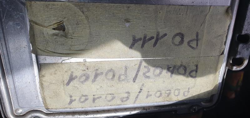

Inserito il 30/06/2021 alle: 08:24:00
Grazie per le vostre risposte alla fine il mio meccanico ha scoperto la mappatura della  centralina sono stati cancellati degli errori, scritti a penna ( foto allegata). Sostituzione della centralina perché era danneggiata e corpo farfallato. Mi domando un centro fiat avrebbe risolto il problema celeremente invece  di aver perso 3 settimane? Ciao a tutti ...ah il tutto alla modica cifra di 950€.20210624_124544.jpg
