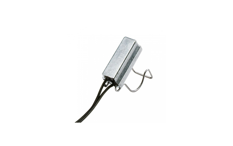

Da manuale Truma, quel modello di  EIS Ex per riduttore consuma 320mA  e quindi non tanto, ma va installato con un interruttore, meglio con spia, per accenderlo solo quando serve effettivamente, di solito quando si scende sotto i -5° / -10°
Dovresti avere questo modello?
sarebbe per i normali riduttori da bombola, ma penso che non sia difficile attaccarlo sul regolatore del bombolone. Va attaccato all ingresso del regolatore, dove entra il gas, tenuto piu aderente possibile a una superficie metallica piatta dove possa fare un buon scambio termico, eventualmente stringendolo con qualche fascetta di plastica se la sua clip non è adatta. Male non gli farebbe anche fasciarlo con qualcosa se è all aperto.
Però nei fatti ci sono due cose che non mi tornano. Il regolatore ghiaccia esternamente quando passa molto gas in breve tempo, quindi un grosso prelievo, ma non capisco come faccia con una S3002.   Potresti avere quella maggiore la S5002 ?
Per ridursi il flusso di gas come succede, il regolatore deve ghiacciare internamente e in tal caso potrebeb anche non gelare all esterno. A me capitava proprio con una S3002, ma poi si capi che era condensa dentro le bombole, e che ghiacciava nel regolatore (ma da fuori non ghiacciava) ma solo scendendo dai -10° in giu, e quindi solo la notte.
