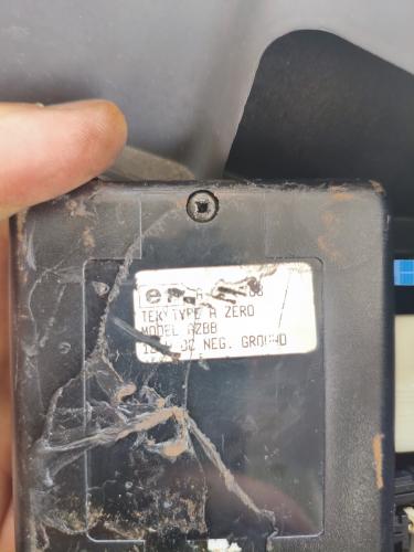

Salve a tutti spiego il mio problema:
Ducato x244 2800 JTD del 2002.
Accendo e parte regolarmente per 30-40 minuti, poi si spegne senza spie o allarmi, e provando a riaccendere è come se fosse ingolfato,inserisco allarme sikura,disinserisco e riparte ma dopo 3 minuti si rispegne ,devo fare questo passaggio almeno 4 o 5 volte, si spegne anche in marcia ,potrebbe essere il blocco motore dell' antifurto o il relè?ho cambiato pompa gasolio,sensore giri e sensore albero a camme ma non è cambiato nulla.
Qualcuno ha consigli su cosa farmi controllare o ha avuto problemi simili?la diagnostica da PC officina non rileva nessun allarme .allego foto centralina antifurto sikura IMG_20250813_174618(3).jpg

Se pensi che il problema sia l'antifurto, eliminarlo momentaneamente e prova a vedere se si spegne ancora
In questi casi, se non compare nessuna anomalia in centralina, difficile capire cosa possa essere, poi fa remoto,penso impossibile, si deve andare per esclisione

Prima cosa da fare è escludere completamente l'antifurto.
Poi se lo fa ancora controllare le masse se sono ossidate, tutte le masse che trovi zona sotto cruscotto e cofano motore.
Ho avuto un problema simile su Ford, era una vite a massa zona parafango anteriore sinistro completamente ruggine.

Prima cosa da fare è escludere completamente l'antifurto. Poi se lo fa ancora controllare le masse se sono ossidate, tutte le masse che trovi zona sotto cruscotto e cofano motore. Ho avuto un problema simile su Ford, era una vite a massa zona parafango anteriore sinistro completamente ruggine.
Ho provato a staccare la centralina dell' antifurto da tutti i cablaggio ma non cambia nulla

Lascia escluso l'antifurto, ma escluso fisicamente , ripristina come se non ci fosse.
Io ci ho messo un sacco di tempo a trovare la massa ossidata, era sotto il materiale fonoassorbente nel cofano motore, era piccola una vite che teneva a massa due fili con capicorda completamente ossidata. Di colpo si spegneva il motore e si spegneva tutta la segnalazione sul cruscotto.
