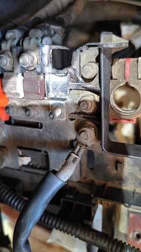

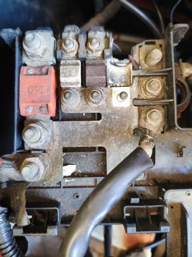

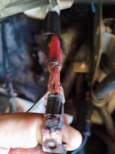

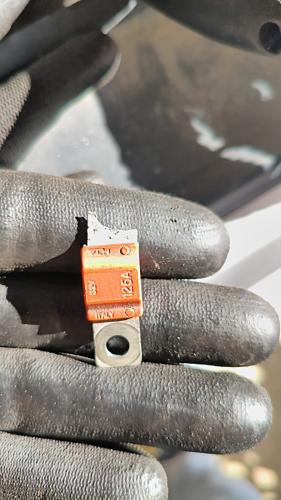

Inserito il 25/02/2026 alle: 10:43:13
Buongiorno a tutti, aggiorno la situazione magari per essere utile anche per altri:
Da un pò di mesi il camper , su ducato 244 2.8 jtd del 2002 , si spegneva dopo mezzora a minimo o anche in movimento, per poi faticare a ripartire, la cosa andava sempre a peggiorare con le frequenze di malfunzionamento.
diagnosi errore p1673 centralina, smontato allarme sikura pensando fosse blocco motore,sostituiti pompa gasolio,sensore albero a camme e sensore giri, ma nulla.
fermo da 5 giorni ormai non partiva più, si accendeva per 3 secondi e poi si spegneva e ripartiva solo dopo 1 minuto per poi rispegnersi.
ormai rassegnato all'eventuale sostituzione della centralina, smonto la batteria motore ,che era stata sostituita un anno fà proprio in coincidenza con l'inizio dei problemi, e trovo la situazione in foto.
fusibile da 125 ampere bruciato,porta fusibili cotto, come lo tocco si sgretola e cavo rovinato.
ripulito bene tutto, sostituito il fusibile e sistemato il cavo, riparte tutto e non si spegne.in attesa di ricevere la nuova porta fusibili da sostituire.x1.jpegx2.jpegx3.jpegWhatsApp%20Image%202026-02-25%20at%2010_35_46.jpeg

Inserito il 25/02/2026 alle: 11:46:44
In risposta al messaggio di Viaggincamper del 25/02/2026 alle 11:20:26
Successo anche me questa estate in Scozia. Ti dico una banalità che nel mio caso però ha risolto il problema. Ho cambiato la batteria al telecomando dell'antifurto e non si è più spento.
è una delle prime cose che ho fatto, ma come vedi dalle foto, ho poi scoperto cosa era il problema, e non avevo mai pensato di andare a controllare la scatola fusibili sopra la batteria per vedere in che stato fosse.
