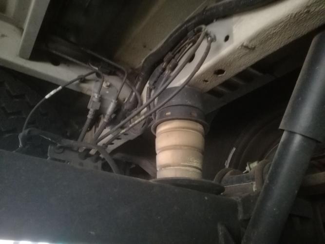

Tampone_SX.jpgf

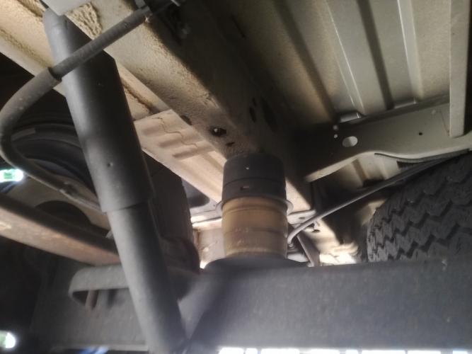

Oggi ho fatto delle foto sotto al camper. ll camper e' vuoto.
Mi confermate che ho effettivamente i tamponi di fine corsa?
Il tampone agisce quando la parte nera sopra va a toccare la traversa?
Ovvero ho circa 10 cm di margine?

La parte nera è il supporto del tampone ed è fisso al telaio, la parte bianca è il tampone dalle foto sembra a fine corsa sull 'asse, praticamente le sospensioni non lavorano quel minimo d'escursione è dato dalla compressione della parte bianca

Il camper sarà scarico ma quella situazione indica che la balestra non è in grado di tenere l'asse sollevato quindi il tutto lavora molto male. Soluzioni dal balestraio per ricentinare e/o sostituire la balestra per dare il giusto assetto,  poi montare ammortizzatori con taratura da camper, quelli montati mi sembrano di serie.

Quelli sono tamponi progressivi....(sembra lavorino bene) dalle foto, dal fatto che il camper pende in avanti ed hai gomme a 5,5, si capisce che il problema non è del camper, ma Tuo, se vuoi guidare come fosse un auto o gokar, monta le sospensioni ad aria, ma poi non Ti lamentare degli scricchiolii cellula.laugh
Scherzi a parte, ricordo che il Ford di quel tipo era particolarmente dondolante, il Ducato era nettamente migliore, anche senza carreggiata allargata, credo dipenda sostanzialmente dalle balestre più strette che hanno un minor effetto antirollio, io monterei i tamponi progressivi del Ducato, molto più larghi ed efficienti, quasi un soffietto, e poi eventualmente una barra antirollio.
  (ma io sono sempre contrario a risolvere con soffietti)

Quei tamponi (se sul ford è come sul ducato) non sono dei fine corsa ma fanno parte integrante della sospensione quindi dovrebbe essere tutto regolare fino ad un certo carico funziona la balestra poi balestra piu tampone...
Stiamo parlando, per ammissione del proprietario, di un veicolo scarico, quindi il tampone in quelle condizioni non puo essere adagiato sulla balestra, non immagino cosa è quando lo carica con persone+bagagli+viveri+acqua+biciclette o moto, diciamo che quel veicolo gira sui tamponi in oltre gli ammortizzatori lavorano fine corsa il che non è certamente una cosa normale. Lo scopo dei tamponi non è quello di sostituire le balestre ma di impedire che l'assale sbatta contro il fondo del veicolo.Riguardo alla stabilita consiglio anche se costoso di farsi un viaggetto alla OMA loro sono specializzati negli ammortizzatori e sapranno sicuramente come sistemare il camper, quelli normalmente in dotazione sono di serie tarati per furgoni.
Non si vede se è adagiato, non dovrebbe esserlo se scarico, poi scarico un camper non lo è mailaugh.
Comunque quei cosi non sono tamponi di fine corsa, dovrebbero lavorare anche in appoggio, solo che nel nostro caso, Ford ha sbagliato la forma, lungo stretto e cilindrico non funziona bene come quelli più corti e conici di Fiat, questo se prende un colpo grosso si storce a banana, il Fiat si comprime come un soffietto.
Certo anche 2 buoni ammortizzatori, servono pure quelli, i Ford sono troppo morbidi anche da nuovi.

Quella sospensione come quella del ducato è fatta per lavorare con i tamponi... poi teniamo presente che il veicolo non è scarico (rispetto alla meccanica di origine anche se fosse furgonata) ma ha già un discreto carico dovuto a tutto l'allestimento... il proprietario non ci dice a che peso reale è  in quelle condizioni questo sarebbe un dato interessante da conoscere...  e comunque quelli  non sono tamponi di fine corsa ma elementi elastici della sospensione  ( almeno sul ducato ma a occhio e croce anche li sono uguali).
e comunque per eliminare lo schiaffo laterale dell'aria serve poco irrigidire solamente la sospensione sarebbe invece piu opportuno ( se non gia montata di serie )  ma dalle foto non si riesce a capire montare una barra antirollio tipo "Kit bleu"

Allora è più o meno come il mio a 32 qli (quasi completamente carico almeno sul posteriore)  gli elementi di gomma sono a circa 1 cm dal toccate la balestra
prova a controllare infilando il dito sopra al piattino cosi non si vede o infila la testa piu in alto ma è molto scomodo...
se non senti nessuna reazione anomala nell'affrontare le curve potrebbe essere normale (nel ducato è cosi)  per lo schiaffo laterale (ma anche per il coricamento in curva che il tuo mezzo potrebbe avere piu accentuato di uno con carreggiata allargata) sarebbe piu utile una barra antirollio
