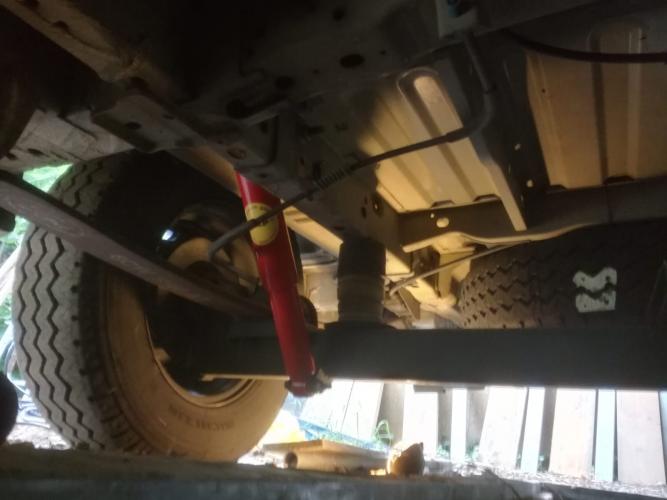

Inserito il 11/07/2019 alle: 11:45:48
In risposta al messaggio di miguelcnc68 del 07/07/2019 alle 20:51:58
Fai sapere se risolvi e come , potresti aiutare altri nelle stesse situazioni .
questo l'aggiornamento.
sicce
sicce

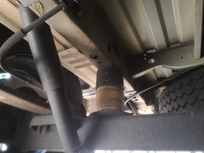

26/11/2006 863
Inserito il 11/07/2019 alle: 11:46:27
In risposta al messaggio di sicce del 11/07/2019 alle 11:45:48
questo l'aggiornamento. ho montato i due ammortizzatori ORAP
Modificato da sicce il 11/07/2019 alle 11:46:43

26/11/2006 863
Inserito il 11/07/2019 alle: 11:47:25
In risposta al messaggio di sicce del 11/07/2019 alle 11:46:27
questo il precedente
altro dettaglio del montaggio
sicce

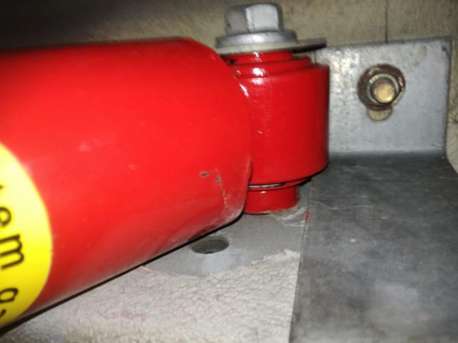

Inserito il 11/07/2019 alle: 11:53:12
In risposta al messaggio di sicce del 11/07/2019 alle 11:47:25
Il camper mi sembra molto piu' stabile.
Ho pero 'un PROBLEMA: si continua a senitre un fastidioso rumore metallico di vibrazione sotto al pavimento.
ho gia' controllato e serrato bene tutti i dadi.
Credo sia l'ammortizzatore nuovo che e' metallico anche nella parte sopra e leggermente piu largo del precedente.
E' quindi molto vicino al telaio (direi 1-1.5mm circa, ci passa un biglìetto da visita) come si vede nella foto e quando lavora per via delle forze (che sono anche trasversali) in gioco lo va toccare.
chiedo agli esperti: avete altre ipotesi?
come potrei risolvere?

Inserito il 11/07/2019 alle: 12:37:38
In risposta al messaggio di sicce del 11/07/2019 alle 11:53:12
Il camper mi sembra molto piu' stabile. Ho pero 'un PROBLEMA: si continua a senitre un fastidioso rumore metallico di vibrazione sotto al pavimento. ho gia' controllato e serrato bene tutti i dadi. Credo sia l'ammortizzatore
nuovo che e' metallico anche nella parte sopra e leggermente piu largo del precedente. E' quindi molto vicino al telaio (direi 1-1.5mm circa, ci passa un biglìetto da visita) come si vede nella foto e quando lavora per via delle forze (che sono anche trasversali) in gioco lo va toccare. chiedo agli esperti: avete altre ipotesi? come potrei risolvere? Marco
é molto probabile che il parapolvere tocchi il telaio,senti direttamente Orap anche per via email mandagli la foto credo che con una rondella di spessore risolvi
