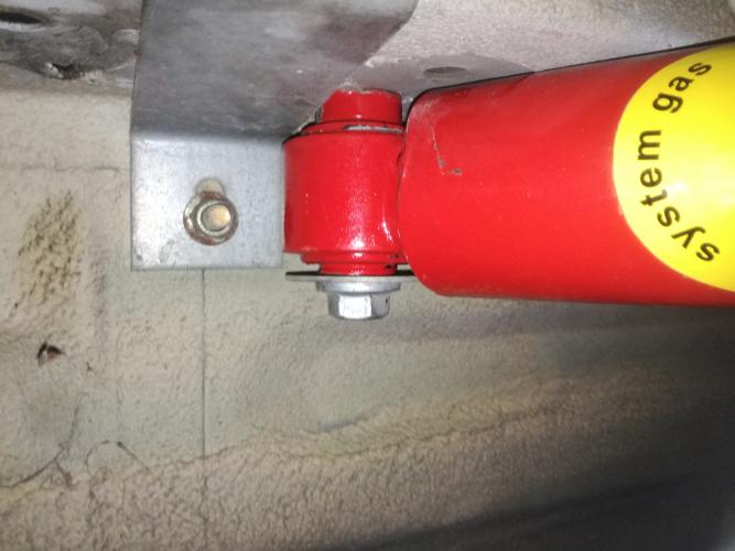

é molto probabile che il parapolvere tocchi il telaio,senti direttamente Orap anche per via email mandagli la foto credo che con una rondella di spessore risolvi
Si anche io credo sia cosi. Fra l'altro la parte superioe (che tu chiami parapolvere) e' metallica mentre nel precedente era di plastica.

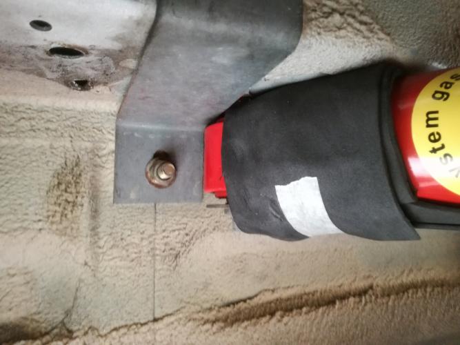

Stamani  ho mandato un Email e sentito ORAP. mi hanno confermato che l'ammortizzatore e' montato giusto e dice che potrei provare a mettere una rondella. Secondo loro bastano 2 mm di aria, ma io credi di averne di meno.
Per capire dove c'e' il contato ho anche pensato di provare a mettere una gomma sottile di neoprene cosi da evitare il contatto tra parapolvere e telaio.

Il camper mi sembra molto piu' stabile. Ho pero 'un PROBLEMA: si continua a senitre un fastidioso rumore metallico di vibrazione sotto al pavimento. ho gia' controllato e serrato bene tutti i dadi. Credo sia l'ammortizzatore
nuovo che e' metallico anche nella parte sopra e leggermente piu largo del precedente. E' quindi molto vicino al telaio (direi 1-1.5mm circa, ci passa un biglìetto da visita) come si vede nella foto e quando lavora per via delle forze (che sono anche trasversali) in gioco lo va toccare. chiedo agli esperti: avete altre ipotesi? come potrei risolvere? Marco
domanda (forse) stupida, ma sei sicuro sia montato correttamente?
Il bullone non lo vedo perpendicolare al longherone del telaio su cui è montato

Penso sia un effetto della prospettiva della foto. La posizione non era delle migliori... I. Quest'altra è perpendicolare.IMG_20190711_000635.jpg
Aggiornamento: ho messo una calza protettiva di neoprene tripla intorno al parapolvere x attutire eventuali vibrazioni. Non è cambiato nulla!IMG_20190711_185329.jpg
A questo punto rimane la vite che forse ha I'm po' di gioco nell'occhiello dell'ammortizzatore.  Devo smontarlo e vedere sul banco quanto gioco c'è.

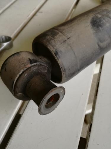

in effetto guardando le foto potresti avere ragione tu. questo e' il dettaglio della testa del vecchio ammottizzatore. come vedete quello ORAP e' molto piu' largo e non e' ricoperto di gomma intorno.
che sia proprio  li' il problema?

per turbinello: in effetto guardando le foto potresti avere ragione tu. questo e' il dettaglio della testa del vecchio ammottizzatore. come vedete quello ORAP e' molto piu' largo e non e' ricoperto di gomma intorno. che sia proprio  li' il problema? Marco

L’elemento in gomma lo ha anche sicuramente orap ma è all’interno e non lo vedi . Comunque puoi scrivere alla ditta per chiedere chiarimenti
comunque smonta e misura asola . Fai la foto dei due vicini

Nella prima foto. Nn è che tocca dalla parte opposta al bullone. . Nn si capisce se manca un gommino
il bullone passa il telaio, dalla parte opposta c'e' un dado ma non tocca da nessuna parte.
