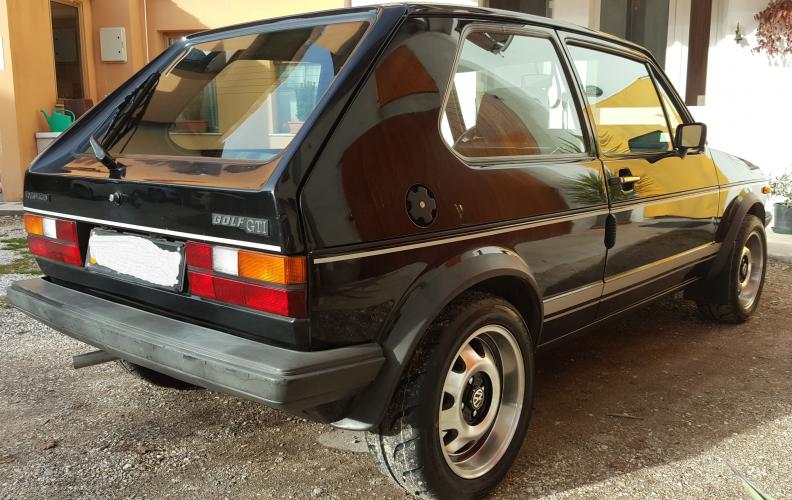

Cera e polvere mischiate in 40 anni, sulla mia vecchietta.

che bellaaaaa
e che gran motore !
li sulla vernice non ci provare ad usare il fulcron!

che bellaaaaa e che gran motore ! li sulla vernice non ci provare ad usare il fulcron!
ci mancherebbe!
sta parlando della cera del vano motore...
Grazie, no solo vano motore.

Splendida 1a serie 5 marce. Avuto la 4 marce, che nostalgia. Cerchi ATS?
