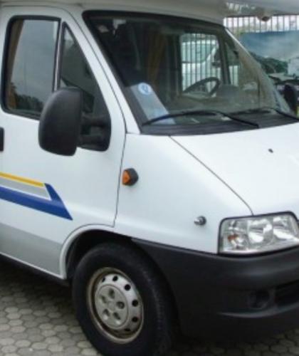

ciao ragazzi, non riesco a reperire la prolunga in plastica nera della freccia laterale. si è rotta e non credo si possa montare una freccia senza prolunga. sto controllando tutti gli autoricambi online ma hanno solamente la freccia arancione esterna per intenderci. suggerimenti ? grazie

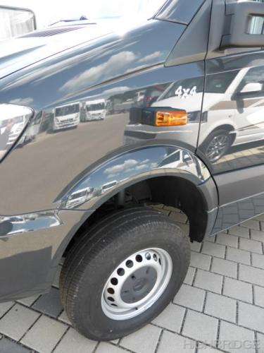

Tutti i camioncini e camper con la cellula piu larga della cabina hanno questa prolunga, anche il mio Sprinter le ha,
secondo me la potresti trovare dove hanno i ricambi per auutocarri. Però, penso che se le togli tutte e due metti la freccia sulla carrozzeria, nessuno se ne accorgerà mai e così eviti che si rompano di nuovo.  Tanto nel X244 è sul parafango e quindi visibile benissimo anche da chi ti affianca.
Però, secondo me se vai ai ricambi FIAT con il numero di telaio te la procurano identica. Sono di serie sui telai che escono con gli specchi allargati.

quando avevo il 244 le ho tolte entrambe,mi sembrava una lumaca con le corna di fuori,poi erano scomode quando giravo attorno al camper.

Mettine due della Mercedes, così farai felice Tommaso​​​​​​winkwink
Non sono mica azionista della Mercedes laughwink
Poi, sono brutte quelle del Ducato, ma anche quelle Mercedes mica sono meglio sad

Toglile entrambe come ti hanno detto anche altri, è la cosa migliore, niente spesa e buona resa wink
