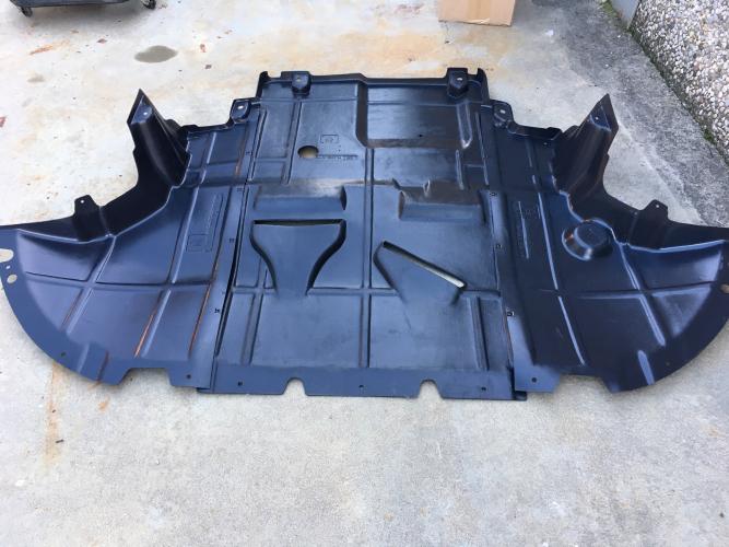

Ieri ho controllato il mio Motorhome Burstner Liseo 690g ,motore Jumper 2000 cv 160 me lo consegnano a Gennaio ,copertura solo lato destro.
Riporto su questo topic perché sarei interessato ad installare il riparo sotto motore centrale, mentre il destro e sinistro sono già montato di fabbrica.
Comprerei dal già citato venditore polacco, anche se fornisce l’intero pacchetto (sinistro, centrale e destro...).
Chi lo ha installato, rifarebbe la stessa scelta? Tendenzialmente tenere il motore più riparato mi sembra una buona idea, e dovrebbe anche migliorare leggermente l’insonorizzazione.
Lo svantaggio principale è la maggior difficoltà del cambio d’olio che costringe il meccanico a smontare e rimontare il pezzo. Alla lunga poi potrebbe essere necessario sostituire le viti...
Cosa ne pensate?

Riporto su questo topic perché sarei interessato ad installare il riparo sotto motore centrale, mentre il destro e sinistro sono già montato di fabbrica. Comprerei dal già citato venditore polacco, anche se fornisce l’intero
pacchetto (sinistro, centrale e destro...). Chi lo ha installato, rifarebbe la stessa scelta? Tendenzialmente tenere il motore più riparato mi sembra una buona idea, e dovrebbe anche migliorare leggermente l’insonorizzazione. Lo svantaggio principale è la maggior difficoltà del cambio d’olio che costringe il meccanico a smontare e rimontare il pezzo. Alla lunga poi potrebbe essere necessario sostituire le viti... Cosa ne pensate?
Il mio nuovo mezzo ha solo la protezione dx, ho quindi comprato il kit polacco e in aggiunta della gomma insonorizzante nera per rivestire il kit (nel precedente Ducato c’era la copertura compresa di gomma).
A breve lo installerò ma prima farò un bel foro circolare in corrispondenza del tappo olio.
Anche se poi per cambiare il filtro sarà necessario smontare ugualmente.
Saluti Massimo

Il mio nuovo mezzo ha solo la protezione dx, ho quindi comprato il kit polacco e in aggiunta della gomma insonorizzante nera per rivestire il kit (nel precedente Ducato c’era la copertura compresa di gomma). A breve lo
installerò ma prima farò un bel foro circolare in corrispondenza del tappo olio. Anche se poi per cambiare il filtro sarà necessario smontare ugualmente.
Ottima idea. Potrebbe solo essere complicato far aderire bene l'insonorizzante, in modo tale che non si sollevi col tempo e fare tutti i buchi ed intagli corrispondenti.
Quello originale costa un sacco in effetti e a questo punto presumo che sia anche insonorizzato.

Io ho comprato e messo solo il lato sinistro... Il pezzo centrale no perché non aiuta a scaricare il calore.
Il lato sinistro l'ho preso su un noto sito di e-commerce a meno di 30€.
Messe viti e rondelle in inox.

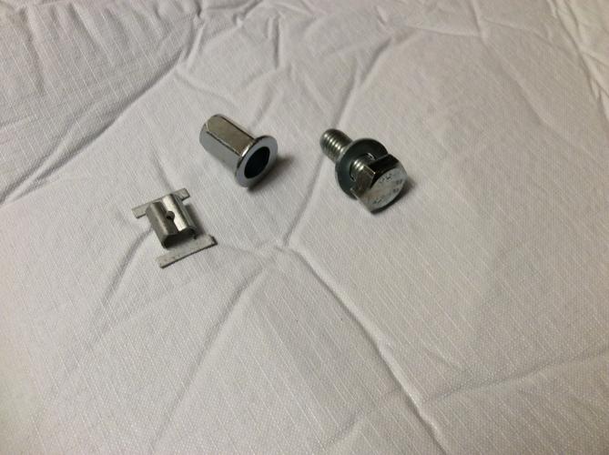

Oggi ho iniziato le prime prove per il montaggio, fatto il buco per il tappo olio e verificati tutti i fori per viti e bulloni.
Se mantengo il dx originale devo fare 3 fori per le viti altrimenti tolgo originale e sostituisco tutto.
Unico lavoro impegnativo sarà “tirare” 3 bussole filettate (in fori già predisposti) perché non c’è lo spazio sotto per la pinza tirabussole, a meno che non sollevi il mezzo o non trovi una buca.
Domenica prossima finisco
Invece chi mi spiega come si mette rispetto al buco rettangolare gia esistente, la gabbietta a sinistra?
edit
OPS!
rileggendo qualche pagina indietro ho scoperto come tirare le bussole senza attrezzi, per cui farò così.
Mi rimane il dubbio di come posizionare/fissare la piastrina per le autofilettanti in foto; come si fissano al telaio? solo posizionandole da sotto e tirando la vite?
Grazie per l'aiuto
Saluti Massimo

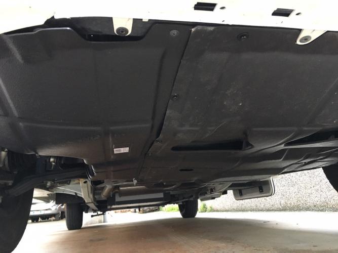

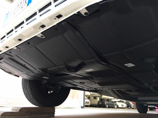

Inserito il 28/10/2019 alle: 10:09:04
Lavoro finito
il foro tondo è quello che ho fatto io per l'accesso al tappo dell'olio
Accoppiamento non preciso del pezzo centrale, è leggermente più lungo e tende a bombare un po'
Saluti Massimo

Io ho provato a mettere le bussole ma non riesco a tirarle; mi potresti spiegare come hai fatto ?

Complimenti ok il lavoro mi sembra venuto bene.  Io ho provato a mettere le bussole ma non riesco a tirarle; mi potresti spiegare come hai fatto ?
Ciao, vai indietro di un po di pagine ho messo le foto e spiegazione, le piastrine vanno messe dal basso inserendole a pressione quando si mette la vite si allargano e tengono
Confermo, ho letto i consigli qualche post indietro, bullone lungo avvitato al filetto bussola da tenere fermo (ho usato una pinza bloccante) e dado da avvitare cosi che tira in fuori il bullone/filetto.
Si fa fatica ma al 3°-4° e piu semplice che al 1°

Confermo, ho letto i consigli qualche post indietro, bullone lungo avvitato al filetto bussola da tenere fermo (ho usato una pinza bloccante) e dado da avvitare cosi che tira in fuori il bullone/filetto. Si fa fatica ma al 3°-4° e piu semplice che al 1°
ci riprovo. Grazie!
