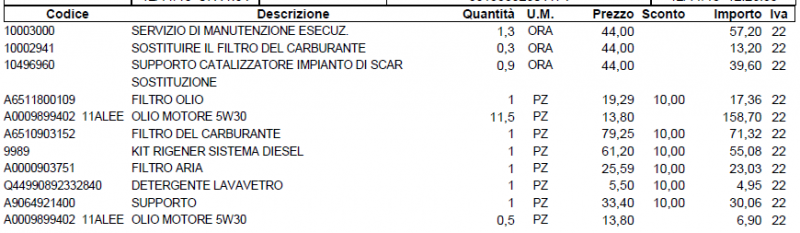

Quando faccio il tagliando alla Mercedes Veicolo Industriali, e cambiano filtro carburante, mettono sempre un flacone di un prodotto Tunap direttamente nel filtro prima di rimontarlo e un altro flacone di un Tunap ifferente nel serbatoio.
Ho sempre pensato che quelle cose non servissero, ma il meccanico mi ha assicurato che invece sono utili e mi fido visto che anche lui è camperista wink.
Poi, secondo me , quando si va dal Dottore bisogna fidarsi della terapia e lasciarlo fare wink

Non ho idea che tipo di pompa abbia il mio Sprinter 316  2.2  Eu6 , ma se la Mercedes prevede quel trattamento nel tagliando, spero che sappiano cio che fanno.
Uno dei due flaconi, quello che mettono nel serbatoio, mi sembra che abbia detto che serve a evitare che si formi morchia nel serbatoio, l altro pulirebbe l iniezione etc...
Lo chiamano KIT Rigenerazione sistema Diesel .... visto con i miei occhi marca TUNAP.
