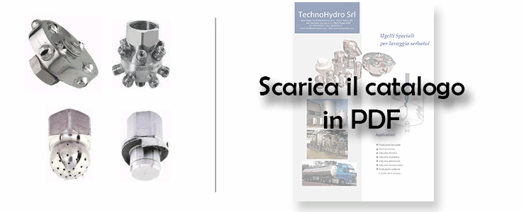

dovresti trovare chi ne ha una e prendere un uggello come uno di questi,
ma deve avere una bella pressione e una alta temperatura
