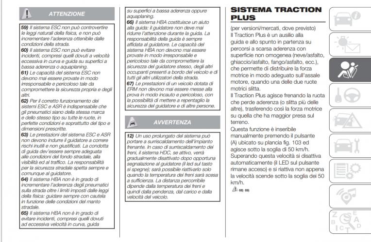

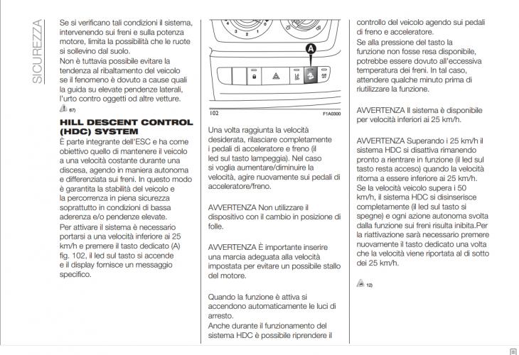

Hill descend (quello con il simbolo dell'auto), serve appunto a scendere da strade particolarmente ripide. Premuto, imposti la velocità con l'acceleratore (bassa ovviamente) e togli i piedi dai pedali. Mantiene la velocità fino alla fine e poi lo sganci. Usato un paio di volte.
l'altro, il traction plus serve quando in partenza ti slitta una ruota.  Lo inserisci, esci dalla ghiaia, erba o neve che sia e poi lo sganci. Usato qualche volta.  Non fa miracoli , se sei sul ripido non ne esci senza catene. Prudenza quindi

Ottimo, grazie per la spiegazione semplice ed esaustiva
