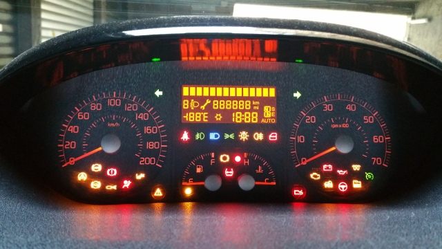

Salve a tutti
Vorrei sostituire il quadro strumenti del mio Ducato del 2009 che è quello con display piccolo con il quadro con display grande multifunzione.
Sapete dirmi se si può fare e soprattutto nel display appariranno le varie scritte tipo di temperatura esterna, attivazione del cruis control e via di seguito, o bisogna fare qualche attivazione?
Da premettere che ho già attivato il body per temperatura esterna e fendinebbia ed ho installato il cruis control.
Grazie per eventuali suggerimenti o esperienze in merito

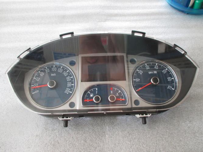

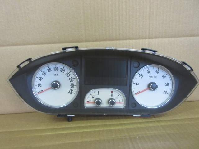

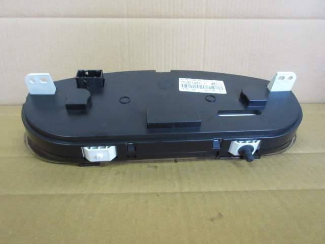

Ma secondo voi potrebbe andare bene il cruscotto della lancia musa ?
Dopo qualche ricerca ho notato che sembrano identici compreso il connettore e se ne trovano molti con schermino grande.

Anche quello della fiat idea sembra uguale, che ne pensate ?
https://www.youtube.com/channel...

Ma secondo voi potrebbe andare bene il cruscotto della lancia musa ?  Dopo qualche ricerca ho notato che sembrano identici compreso il connettore e se ne trovano molti con schermino grande.
No non va bene. Quando ho fatto la sostituzione l'elettrauto ne aveva uno proprio lancia musa ed abbiamo provato e seppur dimensioni e connettore identico purtroppo alcune spie sono completamente diverse.(ricordo es. freno a mano tirato)
Non ho provato ma si potrebbe tentare di sostituire solo il display. Si prende quello della lancia o della fiat idea e lo si monta sul quadro originale ducato presumibilmente i connettori interni sono gli stessi.
